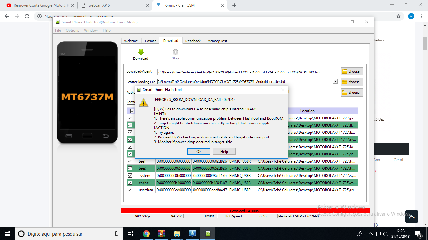

Peguei um Moto C aqui na bancada e ele não dava sinal nenhum, conectei via USB e verifiquei que ele reconhece a porta e instala os driver MTK. Baixei diversas versoes do  Flashtool , Authentication file tambem, e o erro continua.
Download Agent tambem baixei para o XT1726 e erro continua.

Pelo o que eu vi na foto, o Da esta errado, tenta utilizando o MTK all The one, adicione o arquivo auth, depois tente segurando volume -

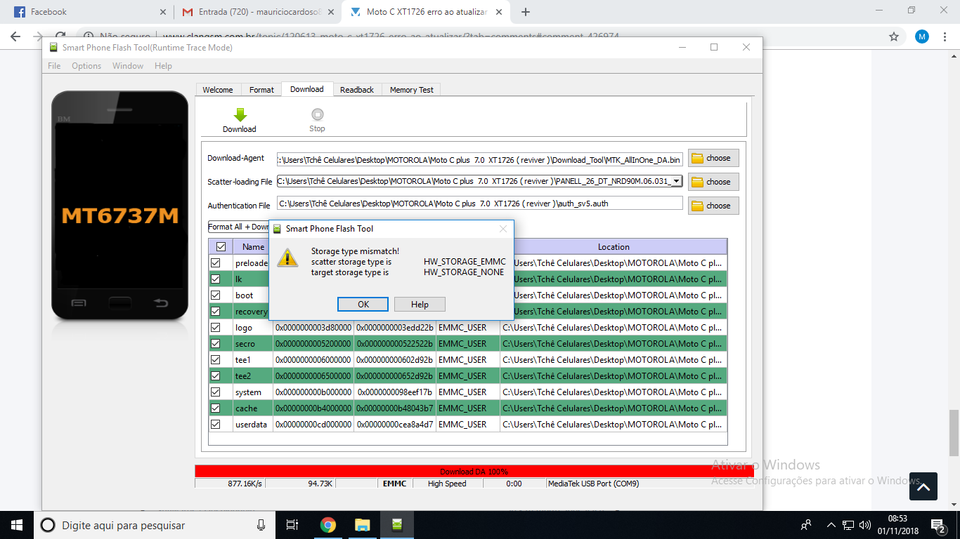

4 minutos atrás, Mauricio De Lima Cardoso disse:
Agora segue o seguinte erro.
De acordo com o erro, o programa não está detectando a EMMC para envio da ROM.O destino seria HW_STORAGE_EMMC mas no ele não está encontrando nada no caminho por isso o HW_STORAGE_NONE. Posso estar errado, mas acredito que este seja um defeito para substituir a EMMC ou fazer um reballing.
