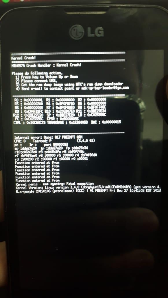

Postado Outubro 30, 2018 8 anos Pessoal tenho um LG aqui com erro de Kernel , isso seria hardware ou tem alguma forma de resolver por Soft ?
Postado Outubro 30, 2018 8 anos baixe a firmware correspondente ao modelo e versão , tente colocar o mesmo em modo download se não conseguir manualmente por meio de combinação de teclas use um jig ou cabo rextor , tente atualizar
Postado Outubro 31, 2018 8 anos 16 horas atrás, EmersonJr disse: Pessoal tenho um LG aqui com erro de Kernel , isso seria hardware ou tem alguma forma de resolver por Soft ? Tente por o aparelho em modo download, segure vol + e conecte a USB, caso aparentar tela rosa no clansoft tem os arquivos necessarios para reparo.
Postado Outubro 31, 2018 8 anos Autor Agora, Jesiel Pfeifer disse: Tente por o aparelho em modo download, segure vol + e conecte a USB, caso aparentar tela rosa no clansoft tem os arquivos necessarios para reparo. ja tentei , ele nao entra em download mode ...
Postado Outubro 31, 2018 8 anos 5 minutos atrás, EmersonJr disse: ja tentei , ele nao entra em download mode ... O que aparece quando você tenta por? Esse erro na imagem acima? Nada? Reconhece no PC? Volume + está ok? Caso tudo acima esteja de acordo, quando você conecta no PC do jeito que está na imagem, ele reconhece algum driver ou partição?
