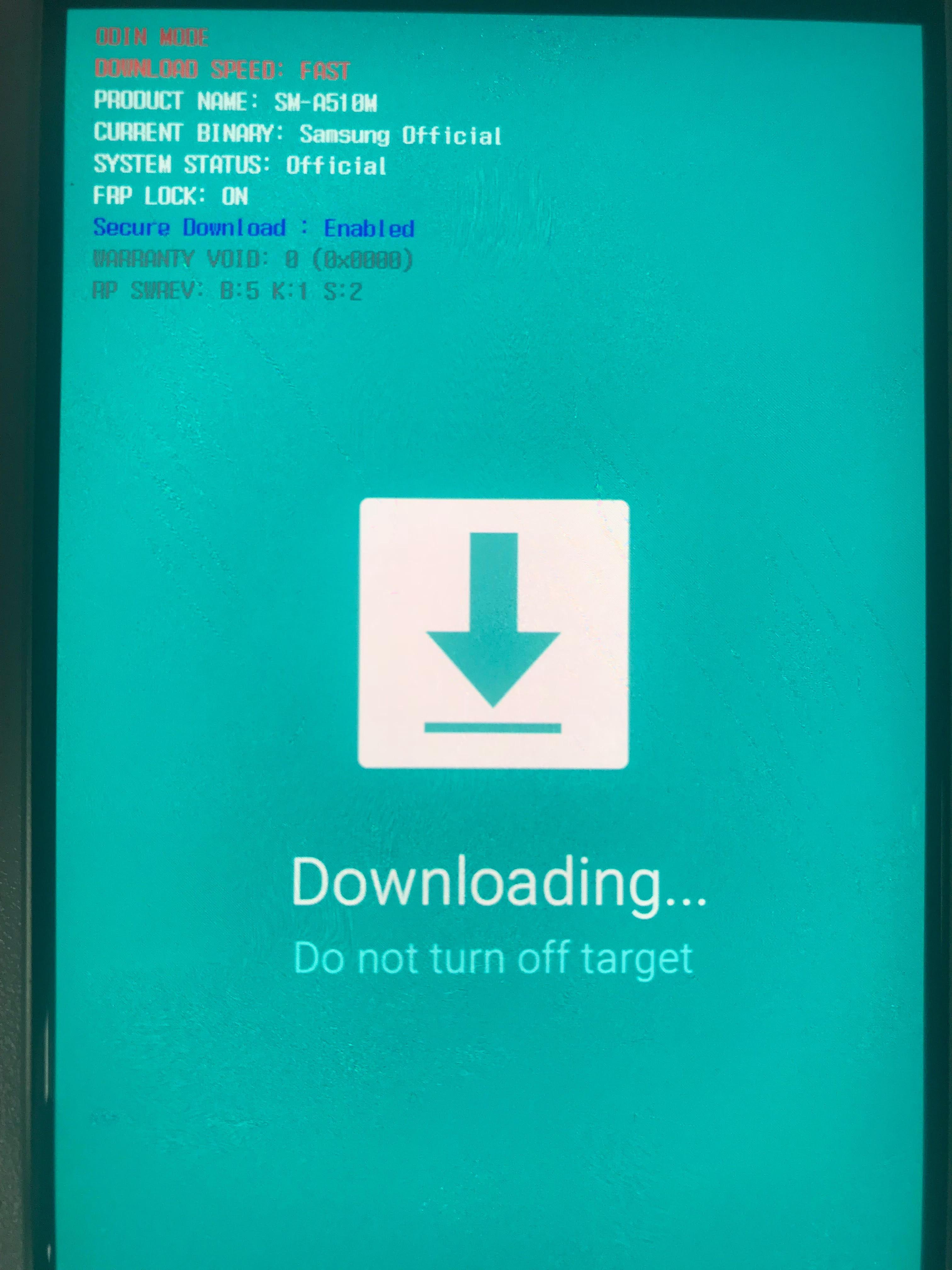

Postado Setembro 25, 2018 7 anos Alguém já conseguiu tirar a conta do google com este aparelho na versão 7.0 binary 5? Tentei alguns métodos, mas foi sem sucesso. Por exemplo: - Samsung frp Tool - Nâo aparece o ícone de mensagem, e nem o ícone de gravar a chamada, para posteriormente abrir o armazenamento. - Z3X - Combination com Binary 3 - Octoplus - Nâo sei se tem uma forma de fazer - Pelo assistente, ícone compartilhar, modo de acessibilidade, etc... Nenum deu certo, se alguém souber alguma novidade, estarei aguardando. Boa noite amigos e muito obrigado.

Postado Setembro 26, 2018 7 anos Autor Bom dia amigo, Usa esse método do clansoft, https://www.clansoft.net/dl/index.php?a=downloads&b=file&id=3897 Fiz em um semana passada. Amigo não deu certo, tentei conforme o tutorial, mas ele nem deixa a mensagem do numero aparecer. Esse aparelho esta com binary 5, vai ser dificil tirar essa conta dele, pq ele não nenhuma firmware 6.0.1 e nem a combination com binary 5, mas vamos continuar tentando. Muito obrigado. já conseguiu resolver algo desse tipo? Editado Setembro 26, 2018 7 anos por Cristiano de Moraes

Postado Outubro 5, 2018 7 anos Para quem tem cabo UART, a Octopus ta tirando esse FRP facilmente via método ufs emmc usando cabo UART, testado em vários já.
Postado Outubro 8, 2018 7 anos Autor Em 05/10/2018 em 10:12, Ary Braga disse: Para quem tem cabo UART, a Octopus ta tirando esse FRP facilmente via método ufs emmc usando cabo UART, testado em vários já. @Ary Braga Muito obrigado pela dica, deu certo pelo cabo uartna box Octoplus , precisei fazer software nele depois do desbloqueio. Pode encerrar o tópico.
