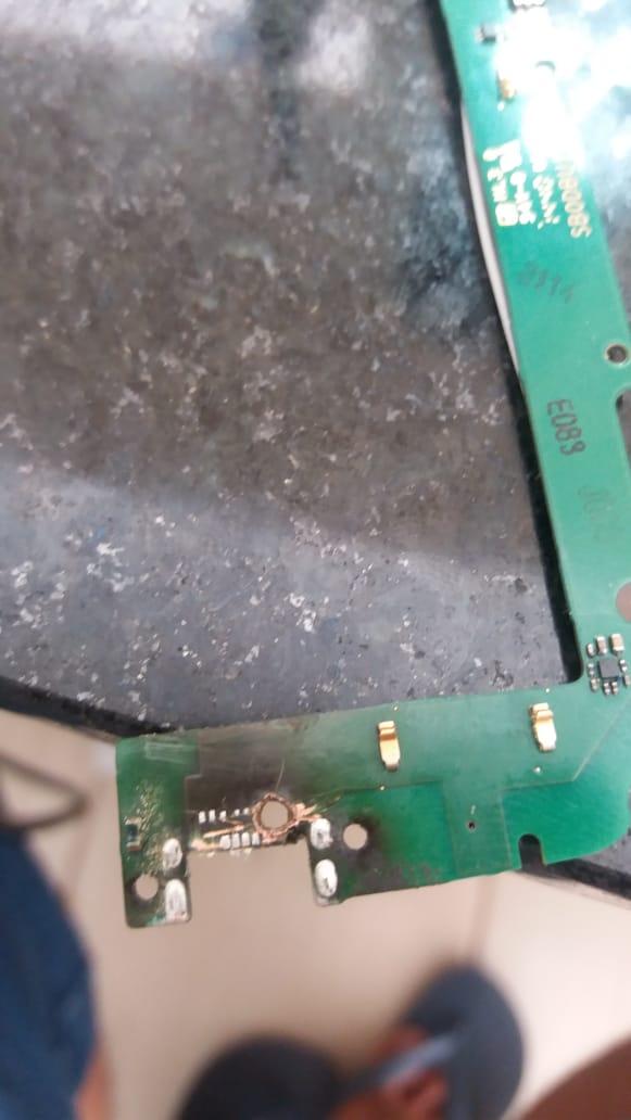

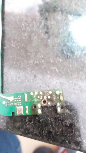

26 minutos atrás, jo-opaulosantana disse:
Olá amigos, estou com esse moto g2 na bancada cujo as trilhas do positivo está em curto tentei rapaz fiz um buraco mais não resolveu
alguem pode me ajudar onde raspar?
ola bom dia veja este video SOLUÇÃO PARA REMOVER CURTO NA LINHA DE CARGA MOTO G2
veja esse segundo video  MOTO G2 EM CURTO NA LINHA VBUS. EXPLICAÇÃO FULL
Amigo você deveria identificar qual dos componentes na placa estão causando o curto... seja um diodo danificado, um capacitor aterrado. Dessa maneira você pode ter piorado a situação. Caso ache o curto, talvez um jumper na linha positiva para o TP1004 resolva.
Se o TP1004 está bipando com o terra significa em algum lugar da linha do positivo tem algum componente que está causando isso, nem que seja um estanho no local errado. Sugiro que siga a linha e testes os diversos componentes como... C1001, R1001, C1004, R1006.
Pode ser esses 2 componentes com defeito. Retire eles da placa mas não os perca pois são essenciais. Tira um por vez para ver qual deles está com defeito. Sugiro que o C1004 que esteja ocasionando. Mas você tem uma grande bucha nas mãos!
