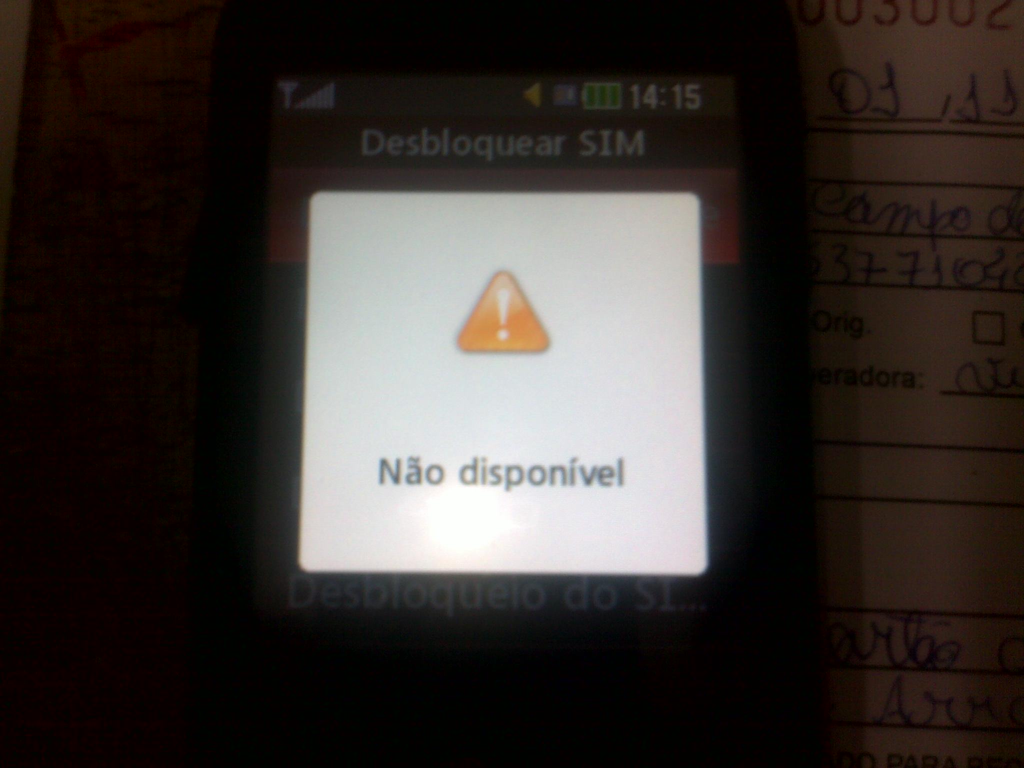

Postado Abril 27, 2011 14 anos Ele não esta ativando a Opção de desbloqueio é isso? Procedimento: Insira o CHIP de Origem do telefone e ligue o telefone Digite o Código 2945#*310# Digite o Código de Desbloqueio de 16 digitos gerado O mesmo fez esse Procedimento? Apos fazer esse procedimento: [*]Digite o Código 2945#*310# entro em desbloquear sim /desbloqueio de rede e recebo a informação: "Não Disponivel"
Postado Abril 27, 2011 14 anos Apos fazer esse procedimento: [*]Digite o Código 2945#*310# entro em desbloquear sim /desbloqueio de rede e recebo a informação: "Não Disponivel" Esse ATC deve estar com Problema Software, tente realizar um reset 1809#*310# e vai até opção "Factory Reset" Se caso não resolver com o reset terá que realizar uma Atualização de Software no ATC e depois repetir Procedimento de desbloqueio! Boa Sorte! Grupo Clan GSM!!!

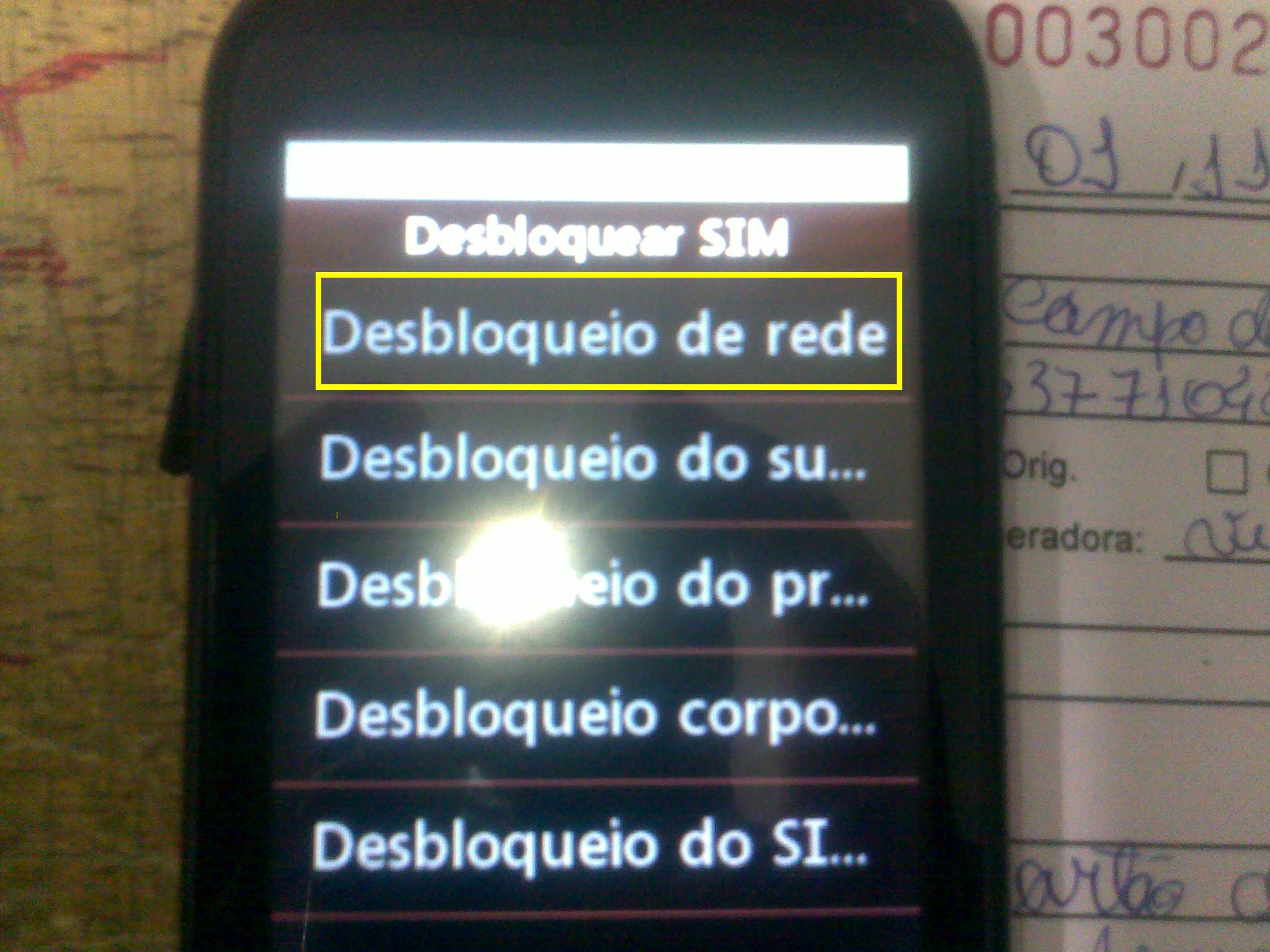

Postado Novembro 8, 2011 14 anos Boa tarde amigos, aparentemente estou com o mesmo problema do amigo acima Janio Tarco. Fiz todo processo de leitura pela vygis, foram gerados os codigos o problema e que o aparelho mostra como indisponivel a opcao de desbloqueio de rede. Vejam nos dois prints, as opcoes disponiveis ao digitar 2945#*310# e qual opcao seleciono e o erro que da
