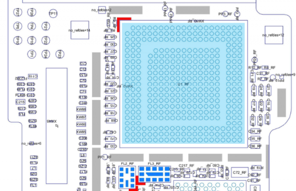

Boa tarde! Estou com um iPhone 5C que não atualiza a data, nem hora e o bluetooth só fica buscando, pesquisando por este erro vi um procedimento de troca do cristal Y2, fiz isso com 2 cristais diferentes e nenhum teve sucesso, gostaria de saber se alguém já solucionou e poderia ajudar, att Paulo !!!
30 minutos atrás, paulojtec disse:
ola amigo faça a resolda do baseband se nao resolver troca o mesmo se precisar posso anexa uma foto
24 minutos atrás, fabinhoscp disse:
Boa tarde FabinhoSCP só para tirar a dúvida e confirmar, seria este Ci o U1 RF que marquei em azul ? Grato!
procura na área de raparos de iphone se não engano pagina 9 tem la a solução
Acredito não ser defeito de baseband. Se vc já trocou o cristal e não ajustou e como mensionado o bluetooth já não funciona isso é problema do ci do Wifi. Já tive que trocar um por esse mesmo motivo. Baseband apenas funciona para a parte de chip, ligação, imei do aparelho.
34 minutos atrás, paulojtec disse:
Boa noite William, então vou tentar uma ressolda antes de trocar o CI, se não resolver troco ele e posto resultados, obrigado!!!
O ci do Wifi é bem complicado uma resolda. Recomendo antes retirar pelo menos a resina que tem ao redor dela. Mas toda tentativa é válida. Mas acredito que só substituindo.
Se nunca fez recomendo treinar em uma placa de sucata antes, pois essa resina que tem dificulta muito esse trabalho.
