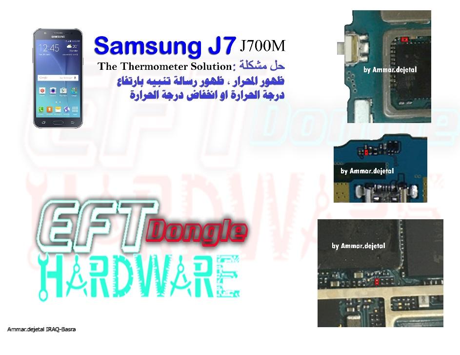

poste a foto da placa enviarei o marcarei o componente pra efetuar a troca
tira foto da parte de baixo perto do conetor dos dois lados obrigado
Ttroca os thermistores marcados em vermelho
