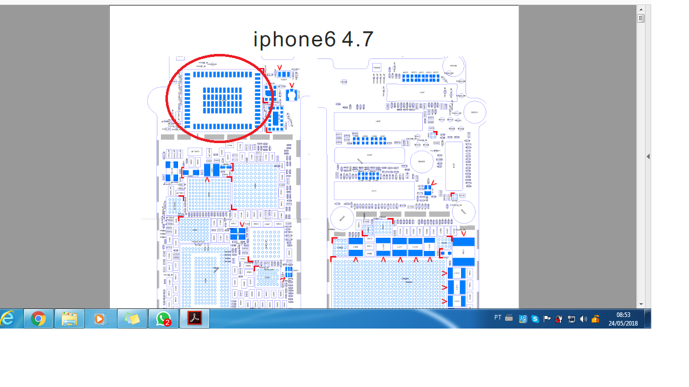

Estou com este iphone que deu entrada com a linha positiva aterrada, em análise visual encontrei o capacitor [C5202_RF] avariado visualmente, fiz a remoção do mesmo e resolveu parcialmente o problema, porém agora ao alimentar a placa há um consumo de +1A, elevando a temperatura no PMIC, em testes houve hora de apresentar curto total novamente, quando isso ocorre os componentes que esquentam são a bobina [L1604] e o IC de áudio [U1601], já experimentei remover ambos e não resolveu, pois volta no consumo de +1A na placa, tanto a linha PP_VVC_MAIN e a PP_BATT_VCC em testes sem alimentação não indicam estar aterradas e após alimentar a placa indicam estar aterradas.

Em nova inspeção encontrei o capacitor [C1271] meio solto, removi o mesmo e o problema de ficar consumindo 1A sanou, a placa não indica mais curto de primeiro momento, mas ao pressionar power volta a acusar curto total, aterrando a linha PP_BATT_VCC somente, depois de um tempo desligado, para de acusar... ao remover a bobina [L1604] para de dar esse problema, mas ao pressionar power o consumo fica travado em 220mA.
