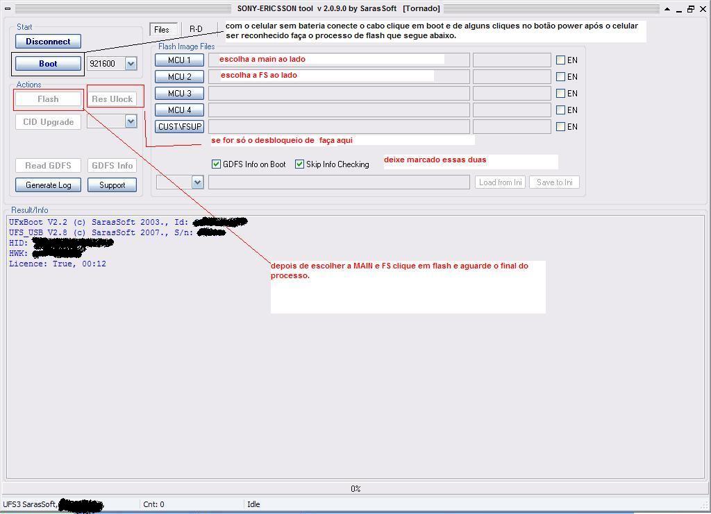

Amigo, tudo bom? então a flash basta vc clicar no botão suporte de seu pprograma SEDBX e vai redirecionar vc para o servidor que da suporte a nossa box UFSXHWK, la vc ira encontrar varias flahs compativeis só não me lembro se tera a do W380 se não tiver vc poderar solicitar aqui mesmo no forum, mais no local certo para não haver bagunça no forum, sobre como flashar é simples;
abra seu sedbx após conecte a sua box saras
conecte o cabo ufsxhwk k750
com o celular sem bateria conecte o cabo clique em boot e de alguns cliques no botão power após o celular ser reconhecido faça o processo de flash que segue na imagem abaixo.

Amigo,quando for apenas para se retirar o codigo de segurança,dê o boot na sedbx, na leitura do aparelho aparece assim USER CODE:12345 por exemplo Pronto nem precisa aplicar a flash.Eu mesmo li u w810 ontem pra ratirar codigo de segurança.
