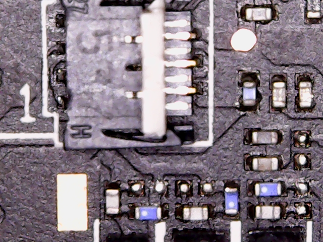

ola amigos desculpe a demora mas problema solucionando como desconfiei do grampo do conector  conforme figura acima ele nao estava fazendo pressao no flex do touch coloquei um calso em cima abaixei a blindagem por cima e coloquei mais um calso em cima da blindagem e fechei o aparelho com pressao em cima de tudo feita pela tampa trazeira, pronto problema solucionado
12 minutos atrás, emerson -suprihard tecnica disse:
