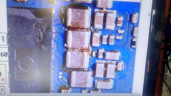

A placa não tem oxidação. Fiz a ressolda e agora a mesma entrou em curto.
Componentes em curto, c356, c328, c327, c329, c326, c330, c334, c316, c333, c350, c352, c309, c357, c332, c317, c331, c335, c351, c353, c306; l300, l301, l305, l303;
Será que o problema é o UCP300.
