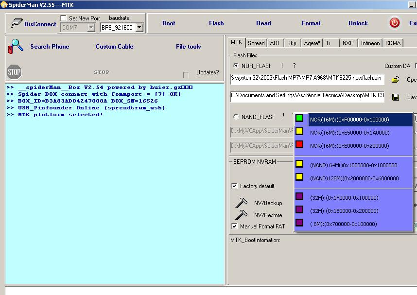

antes de mais nada amigo, certifique-se que está colocando a flash na mesma versão do aparelho pois isso aconteçeu comigo tbm, sorte que tinha feito o Backup e consegui reverter Aconselho que se vc tenha o Backup mande e após isso efetue um Format caso seja FlashChip MTK selecione Manual format e clique na Opção de 16MB tente e poste o resultado!

Eu fiz o format e nada, so seu estiver fazendo errado, 1º selecionei Manual Format FAT, e depois fui em Default Set e selecionei o quadrado verde com (16M) e depois apertei Format FAT e selecionei Format System Files, demorou um pouco pra ligar mas continua com tela branca.
Não clique em FORMAT FAT, Clique em FORMAT lá em cima.

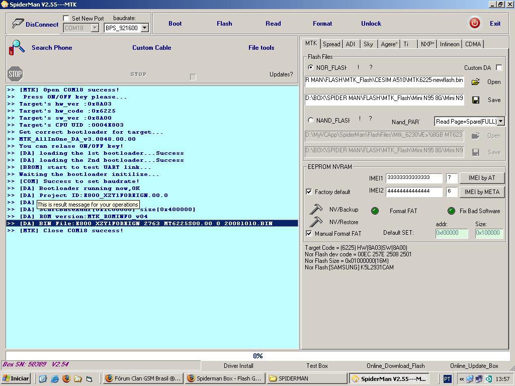

Fiz o format correto, mas o atc continua com tela branca. Seria possivel alguem disponibilizar uma outra flash deste atc novamente CESIM A510??? E outra duvia como fico sabendo exatamente qual é a versão dos atc da MTK quando acaba de ler na box??? Porque quero saber desta informação pois ja peguei dois atc A510 e passei a flash sem problemas so este que da dando problema.

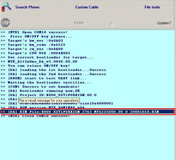

Poste a leitura do seu, ou pelo menos a versão dele...
Segue a versão que coloquei neste atc e continua com tela branca.
Realmente a versão de sua flash é diferente, ao que parece uma nova pois ainda não avia visto A510 com ela, no caso terá que encontrar uma versão igual a sua.

Como que eu fico sabendo qual é a versão correta do atc??? E como sei qual é a versão que estou colocando no atc???
Simples, procure por essa versão na imagem abaixo.
Ok, mas tem como eu saber antes qual é a versão que eu estou colocando no atc antes de fazer a flash??? Por exemplo uma prévia do arquivo antes de fleshear o atc?? Porque pergunto isso o atc que eu quero fleshear é um I-Phone Cesim A510 a Flash que baixei aqui no forum é pra este atc mas no meu caso não serviu, então eu queria saber se tem como carregar a versão da flash e analisar antes de passar no atc entendeu??
Entendo, porem a flash que tem no fórum foi um backup feito de outro, e não foi colocado a versão, mais quando for procurar a flash procure pelos dados que lhe indiquei acima, lembrando que algumas pessoas postam a flash e não dizem a versão, mais no suporte da Spiderman se você encontrar ela vai estar com essa extensão ai.
