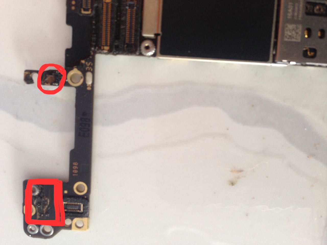

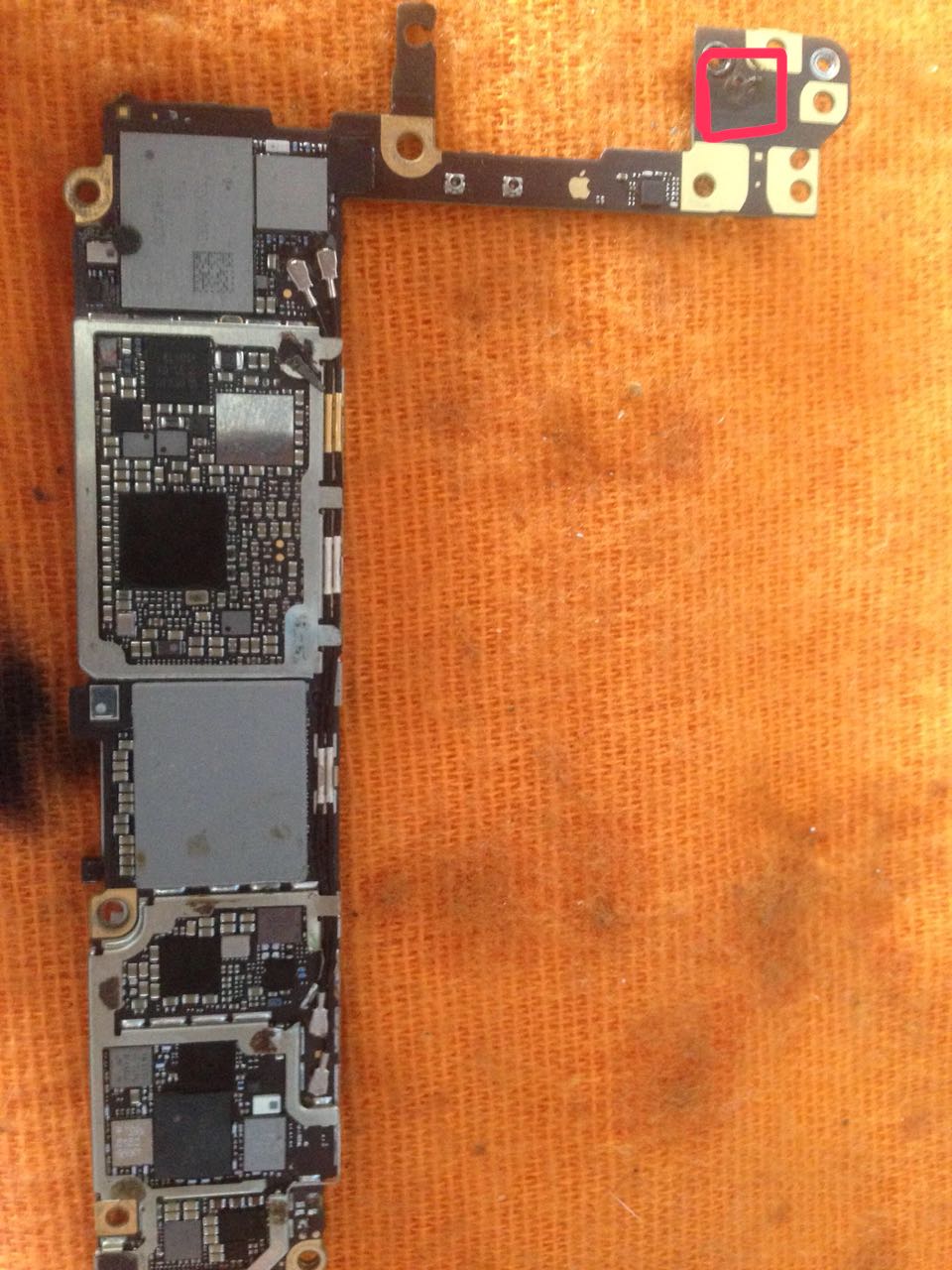

Amigos, alguém aqui no fórum poderia me dar uma luz, gostaria de saber se tem alguma maneira lá no fim do túnel de fazer um jumper nesse atc que o cliente deixou aqui, ele está sem dar sinal de wifi e sem sinal de rede de operadora. Se alguém puder ajudar eu agradeço.
ele ficou nessas condições depois de um curto circuito que deu na rede elétrica, o aparelho estava no carregador..,ele chegou aqui também sem carregar, troquei o CI de carregamento e voltou a carregar normalmente.., mais infelizmente não da sinal de rede e nem wifi.
notei que esta sem as antenas responsaveis pelo wifi,monte ele com todas as antenas e teste, outro passo é uma resolda nos componenetes responsaveis se  nao der certo tente uma recuperacao de software pelo itunes, se realmente tiver com a baseband ruim vai da erro 50 ou outro erro durante esse processo de restauracao,
Em 23/03/2018 em 10:35, Cleyton Moreira disse:
Cleyton montei o aparelho com a antena de wifi, aquela preta que é parafusada em cima da placa, fiz a reparação do software e também efetuei uma ressolda nos componentes mais infelizmente ta do mesmo jeito.
