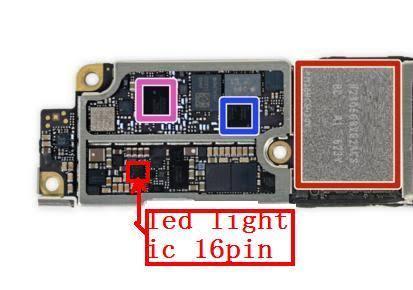

Postado Outubro 8, 2018 6 anos Provavelmente deve ser blacklight, chip da foto!! Poe uma lanterna no aparelho ve se aparece alguma imagem.. Um teste simples!
Postado Outubro 9, 2018 6 anos Em 01/02/2018 em 14:33, portalazulcell disse: Olá, entrou na assistência um Iphone 7 para troca de frontal. Foi realizada a troca com êxito, porém depois de 1 dia o cliente voltou com o telefone com a tela preta. E agora não ascende nem com a antiga. Alguma solução. bom dia amigo aparelho esta ligando?testou na fonte?isso se dar devido a telas de má qualidade nesse tipo de ATC tem q colocar no minimo uma tela de boa qualidade. antes de trocar o CI verifique as alimentações de entrada e saída do CI se estão presentes verifique as tensões dos diodos. bom trabalho
