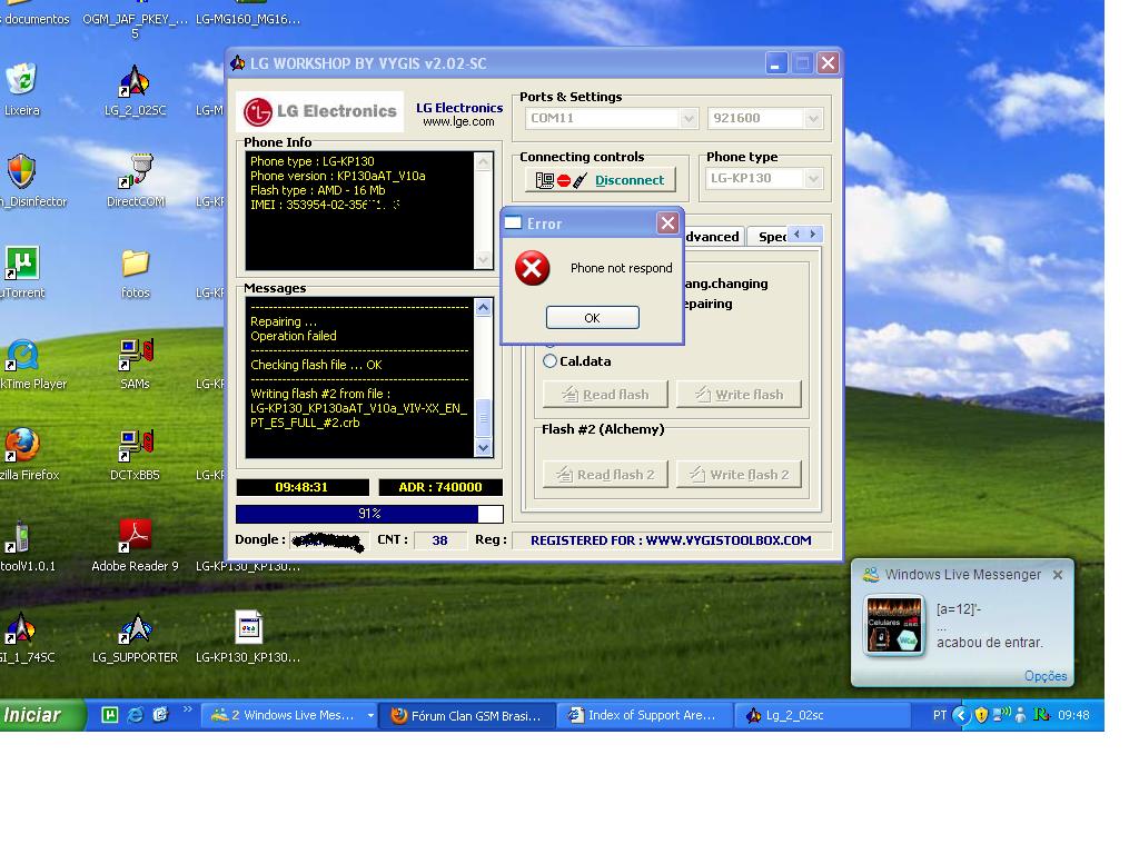

erro na flash do kp130vivo
Desculpe a demora !
Srº verifique o cabo eo conector de acessorios, verifique principalmente se o conector nao esta danificado.
Faça uma boa limpeza no mesmo e em seguida refaça o procedimento de flash.
Conect o aparelho sem bateria e sem sim card no cabo
Clique em conect, quando aparecer Please power ON phone conect a bateria no atc e pressione a tecla power até terminar a leitura.
OBS: A bateria do aparelho deve estar totalmente carregada.
Clique na guia advanced.
Em advanced controls selecione os arquivo Flash #1 e flash #2
abaixo da opção flash 2 selecione as opções Write Flash #1, Write Flash #2 e unlock
clique na opção Do Jobs e aguarde o fim do processo
Aguardo...
