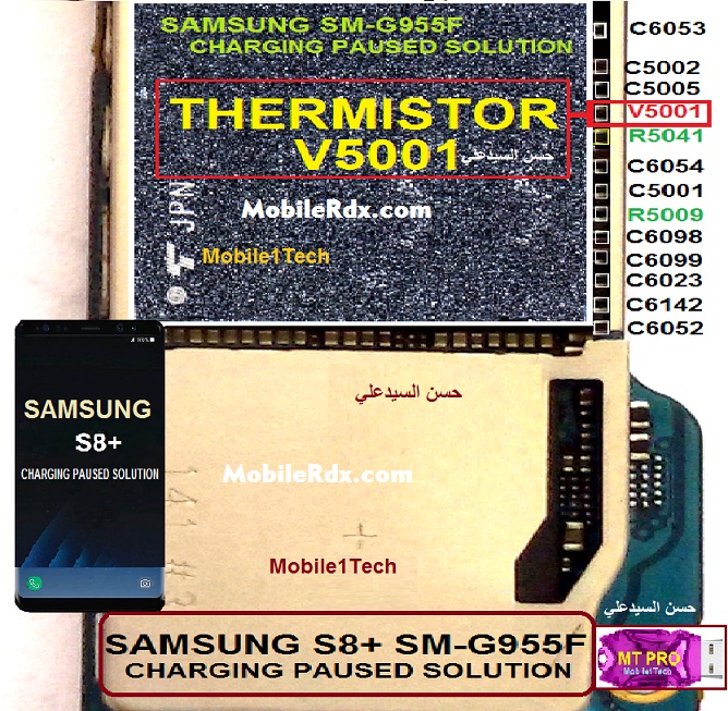

S8+ G955 Temperatura da bateria muito baixa"
Depois de substituir o LCD, tenho um problema com o carregamento.
A bateria mostra apenas 1% e, em seguida, uma imagem do termómetro começa a piscar.
Alguém pode explicar como resolver o problema?
Obrigado. ja troquei bateria e antena wireless e não resolveu
coloque ela pra carregar no carregador externo, alguns cell da samsung se ela fica muito tempo sem carregar da pau, se nao resolver, tera q troca os termistor
Editado por Visitante
Samsung-Galaxy-S8-Plus-G955F-Charging-Paused-Problem-Solution.thumb.jpg.58de3d90568ab63727826f0885782445.jpgnao esquecer de da joinha
