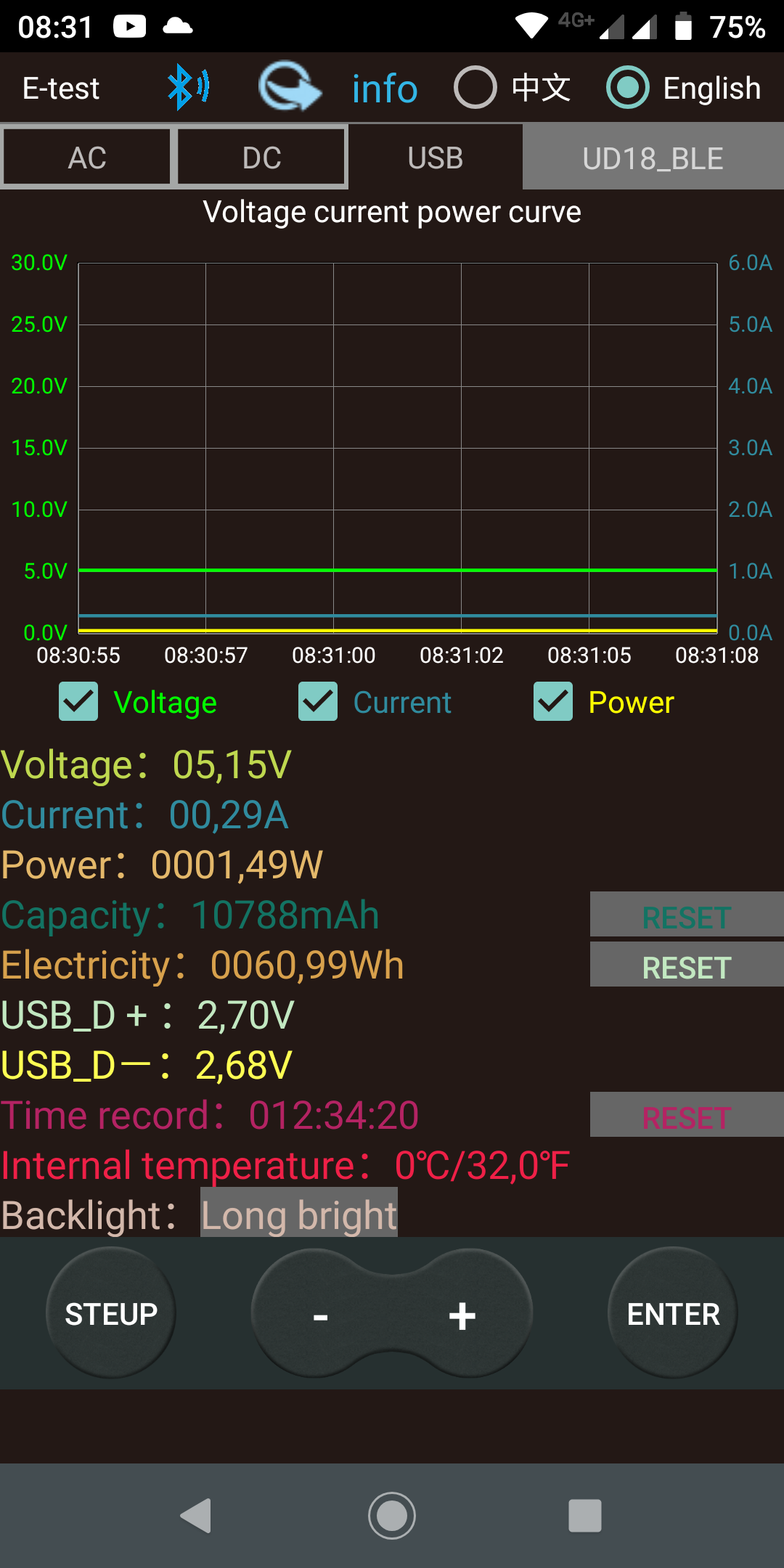

amigo não sei se isso vai te ajudar, nos moto g4, g4 plus quando isso acontece, geralmente é o flex do flash que esta com problema e não deixa a carga subir, tente trocar o flex do flash, nem sei se esse modelo que vc passou tem flex de flash mas fica ai a dica
ola amigo eu estava vendo e ele tem o termistor no flash tava pensando na mesma coisa eu axo q deve ser
  • 4 meses depois...
Olá, também estou com mesmo problema, inclusive em 2 aparelhos do mesmo modelo, já foi substituído por bateria original e também paralela, sem sucesso em ambas tentativas, também estou precisando de ajuda.
