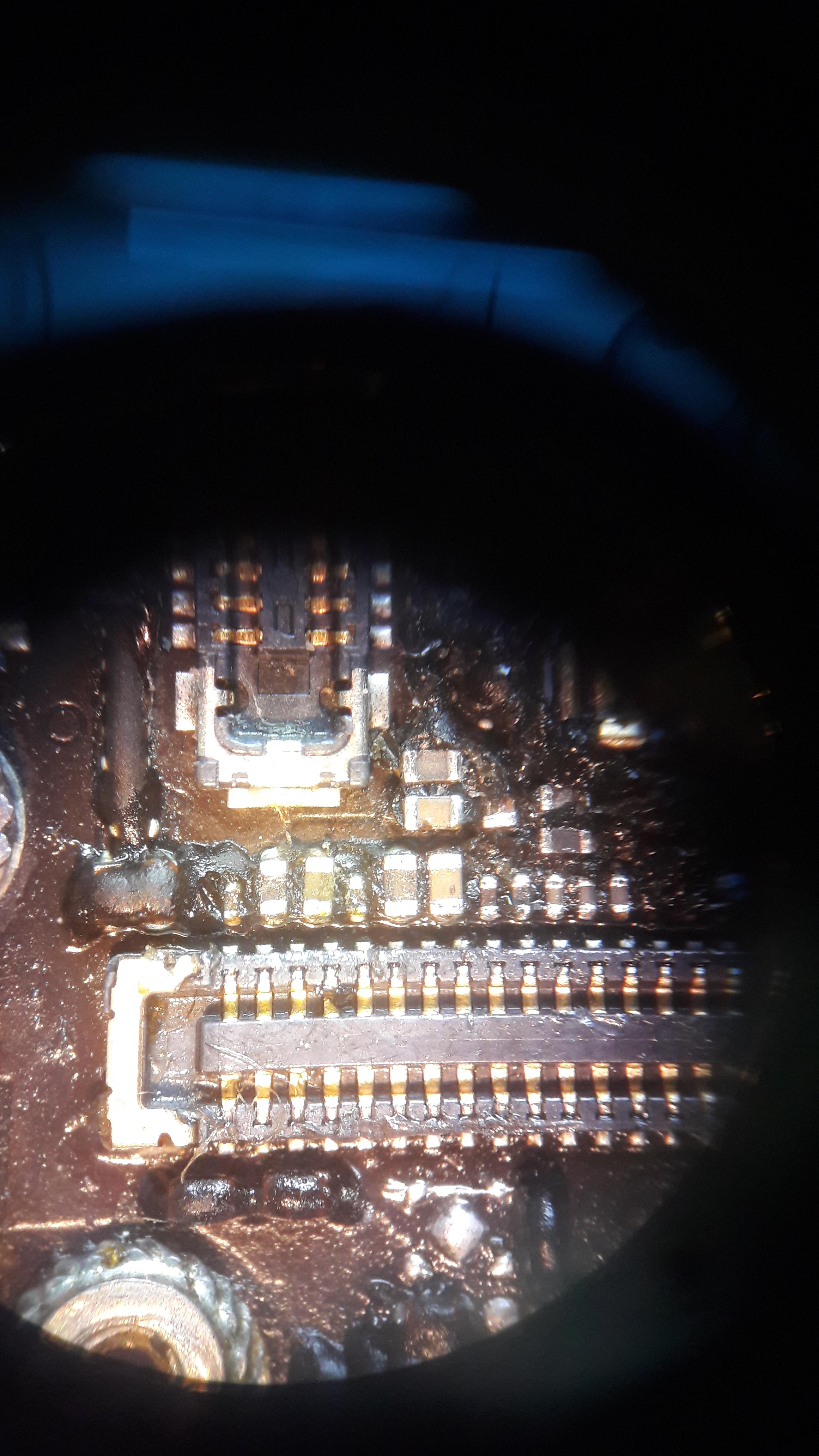

Postado Dezembro 22, 2017 7 anos 8 horas atrás, Williamlucascamara disse: Opa galera Tenho um 6s aqui que a cliente deixou cair na piscina. E depois para piorar tentou secar com um secador. Só para ter ideia derreteu tudo de plástico que tinha dentro. Mas com um bom banho químico. Quase tudo voltou a o normal. Menos a câmera traseira. Já troquei várias e não abre. Fica preto. Alguma reparo na placa que possa tentar fazer? Sr @Williamlucascamara tem como o Sr postar foto do conector do lcd e região próxima bem nítida ?
Postado Dezembro 22, 2017 7 anos Autor 13 horas atrás, Anderson Alves disse: Sr @Williamlucascamara tem como o Sr postar foto do conector do lcd e região próxima bem nítida ?

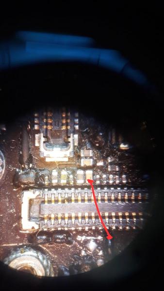

Postado Dezembro 23, 2017 7 anos Mano sem o c.i no local tenta esse jumper direto. Da ponta de um capacitor pra outra !
Postado Dezembro 24, 2017 7 anos Autor Em 23/12/2017 em 00:00, Anderson Alves disse: Mano sem o c.i no local tenta esse jumper direto. Da ponta de um capacitor pra outra ! Vlw mano. Esse ficou na loja. Vou fazer terça e posto resultado. Obrigado

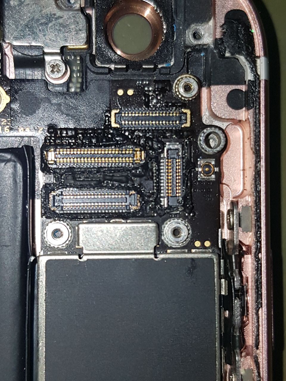

Postado Dezembro 26, 2017 7 anos Autor Em 23/12/2017 em 00:00, Anderson Alves disse: Mano sem o c.i no local tenta esse jumper direto. Da ponta de um capacitor pra outra ! Tirei a resina. Poderia me dar uma luz em qual capasitor que devo fazer esse jamper?

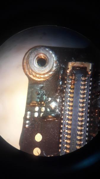

Postado Janeiro 2, 2018 7 anos Autor Fiz esse jumper tbem e não adiantou. Não sei mais o que fazer tem mais alguma ideia. Troquei tbem esse capacitor que está perto desse ci que foi removido pois no microscópio parecia trincado e escuro e nada. Teria alguma outra ideia para me ajudar. Obrigado
