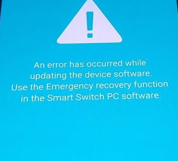

Postado Dezembro 20, 2017 8 anos Boa noite, estou com um galaxy a7 que não está ligando corretamente, ele fica preso nessa tela: Ja tentei instalar diversas rom, de todas as versões do android, mas todas dão falha na instalção. Tambem tentei utilizar o smart switch, mas o mesmo ja nao tem mais suporte pra esse tipo de defeito. obs : Não tentei fazer a instalação atraves de box, foi apenas pelo odin

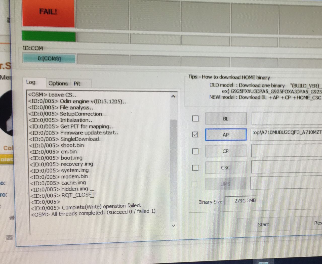

Postado Dezembro 21, 2017 8 anos Autor 4 minutos atrás, Dr.Software disse: Poderia me mostrar uma foto do erro que esta tendo no odin Notei que logo após aparecer "hidden" ele da fail! *Uma coisa que não disse foi que ele ficou assim após eu tentar um método de frp, eu flashei o "userdata" , segue o link : http://forum.gsmhosting.com/vbb/f453/frp-remove-2017-exynos-qualcomm-cpus-samsaung-2192194/index5.html
Postado Dezembro 21, 2017 8 anos Se fosse pela box era só desmarca a opçao Hidden , porque a box ela da essa opção , ja que não possui box vai ter que tenta esse processo de descompactar a rom e efetuar este processo

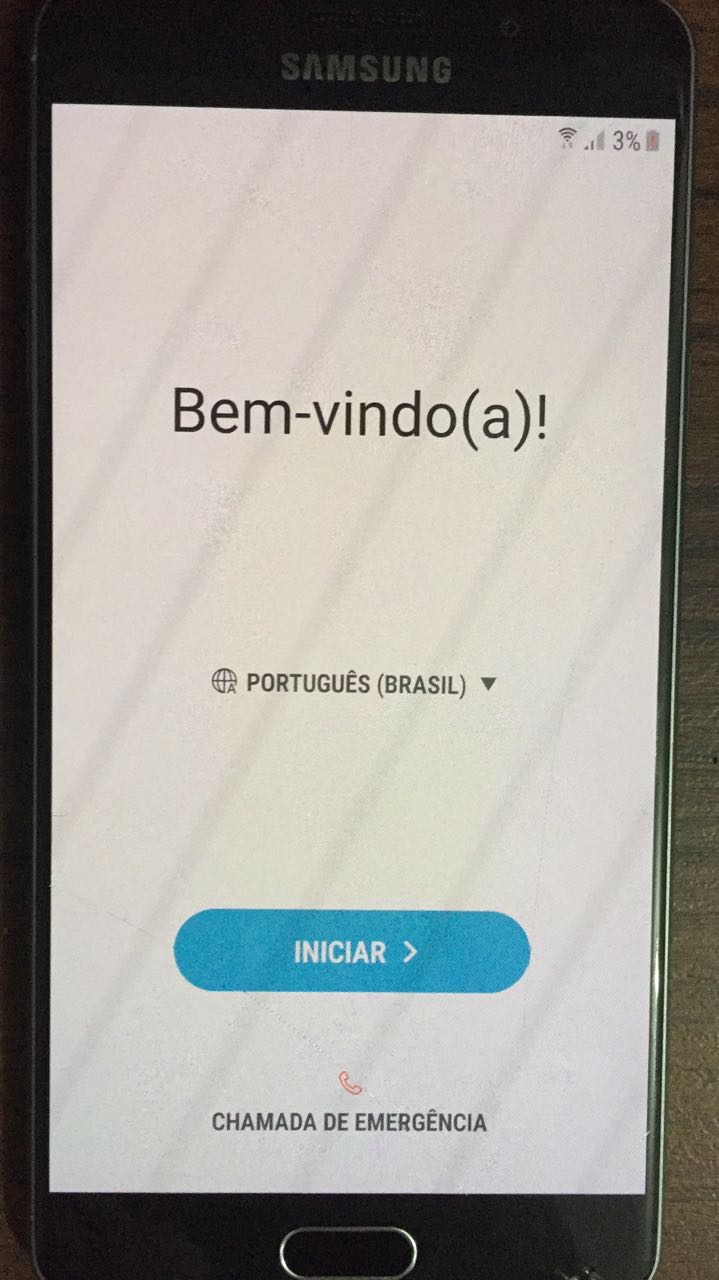

Postado Dezembro 21, 2017 8 anos Autor 43 minutos atrás, Dr.Software disse: Se fosse pela box era só desmarca a opçao Hidden , porque a box ela da essa opção , ja que não possui box vai ter que tenta esse processo de descompactar a rom e efetuar este processo Muito obrigado a ajuda, o aparelho voltou a iniciar! Você pode me explicar por que aquela rom que vc me mandou funcionou ?
