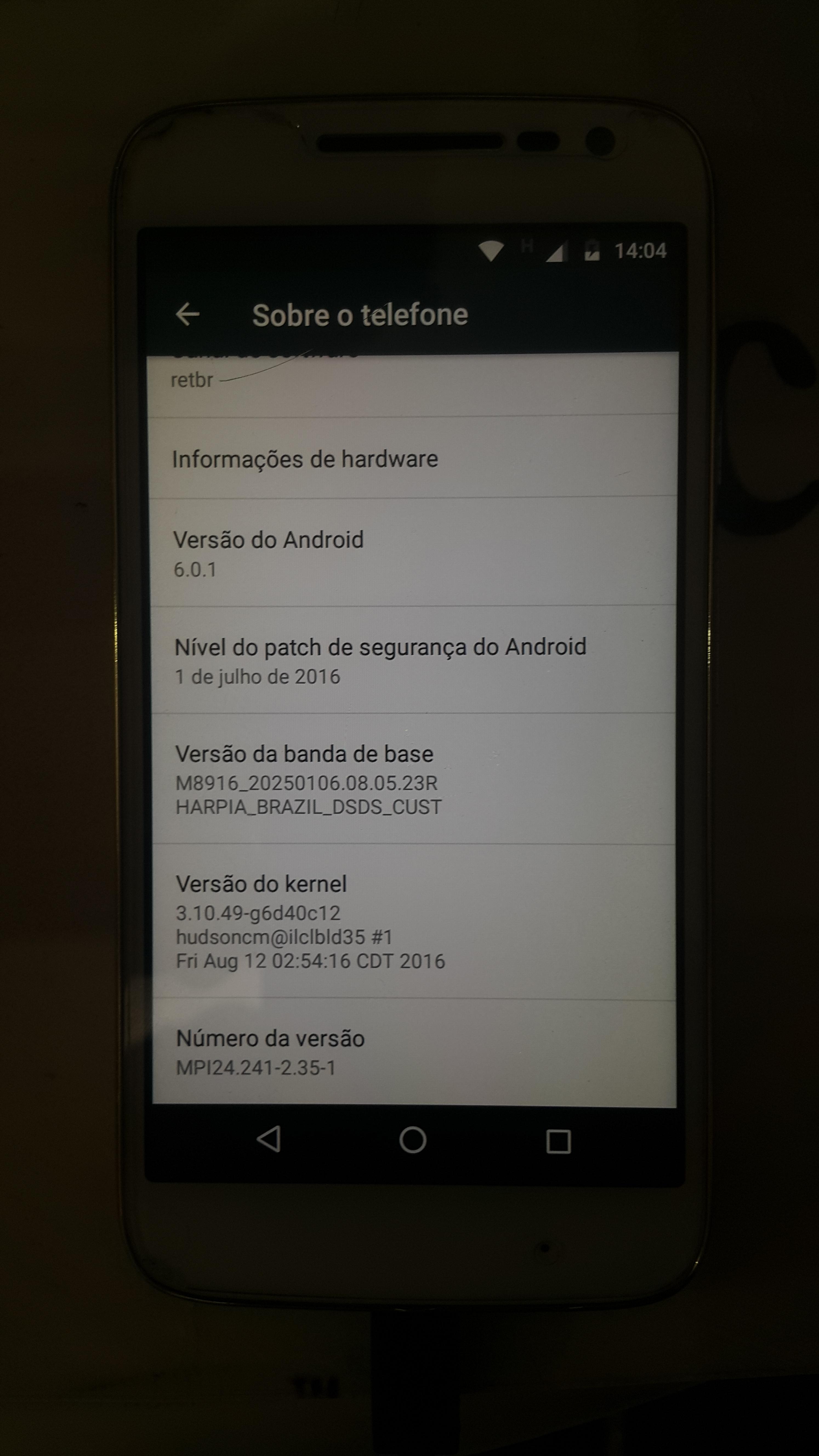

 No final da historia ele não quis me dizer o que fez por talvez medo de dividir conhecimento e eu fiquei pelo menos satisfeito pois o aparelho foi recuperado. Segue em anexo a Rom que ele utilizou no telefone.

Bom dia,
Alguns casos, quando vamos tirar o FRP do aparelho ele fica com o Factory Mode ativado mesmo após o término do desbloqueio, por isso ele desliga quando retira o carregador/USB do aparelho.
Não posso te afirmar exatamente o que ele fez, mas o que eu faria seria o seguinte:
1 - Faria o desbloqueio de Gmail novamente para finalizar 100% (já que você mencionou que o programa travou)
2 - Para tirar o modo avião ele deve ter utilizado os comandos OEM fb.
3 - Após tudo isso, faria uma reinstalação de sistema com a ultima versão disponível para corrigir qualquer defeito restante.

Bom dia ! Muito obrigado pelo retorno !
Vou seguir suas dicas e posto resultado !
