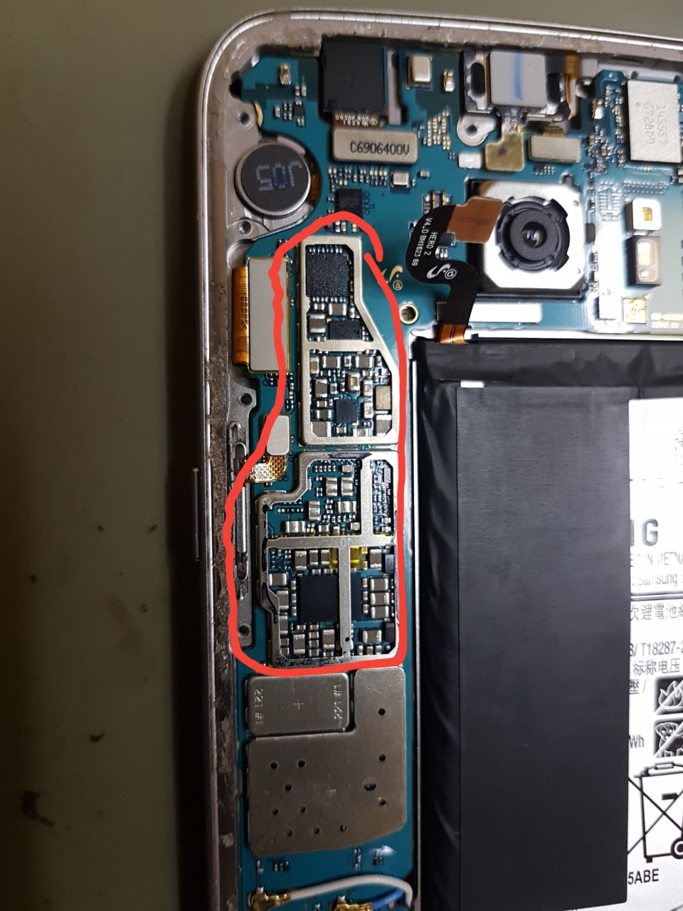

Postado Novembro 18, 2017 7 anos Estou com um s7 edge que nao liga ele consome 0.60, e quando ligado no carregador ele esquenta na parte perto do power
Postado Novembro 18, 2017 7 anos bom dia ,possivelmente existe um curto na linha do power manager ou relacionado ao gerenciador de energia , se tiver o spray congelante use ele para identificar qual setor ou componente esta aquecendo , pois o curto pode estar na área ou ao redor
