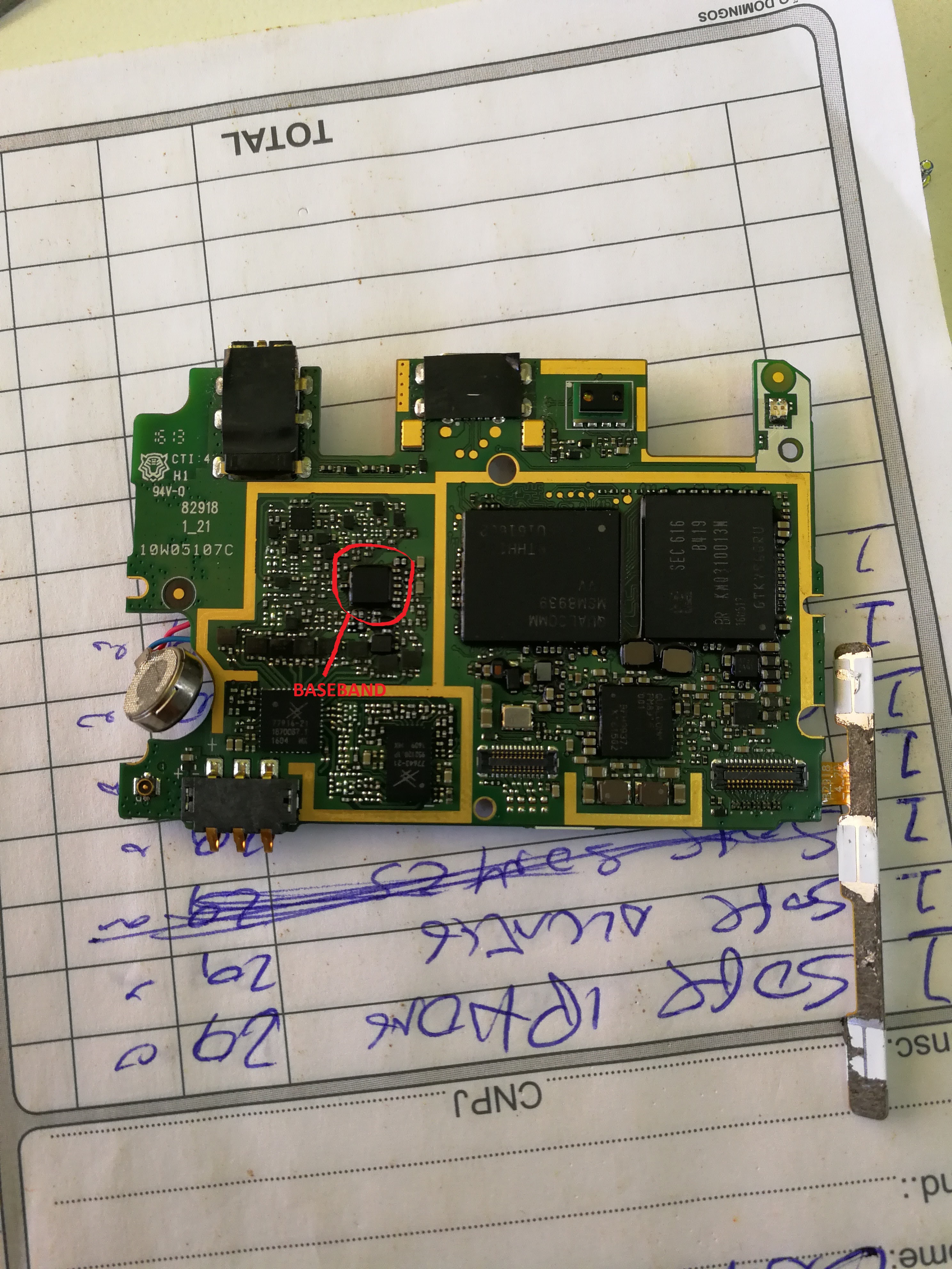

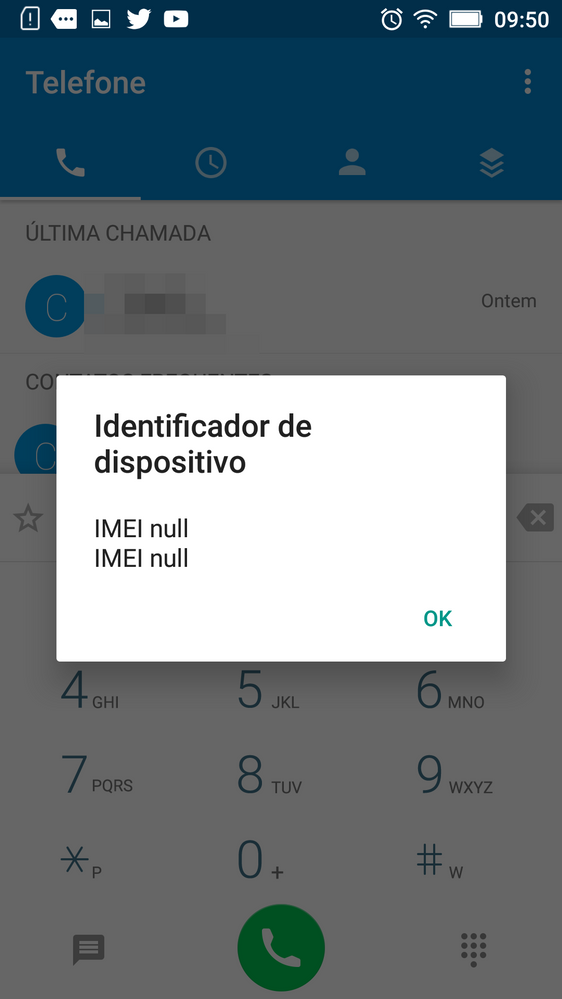

bom dia a todos , estou com o seguinte problema efetuei este processo em uns 3 lenovo k5 até ai tudo ok , ja atualizei e fiz o reparo pela miracle ms os aparelho não da sinal , lembrando que tava null
observa se o aparelho levou queda, se ficou assim, apos remoção da conta por apps gambiara, ou se foi feito downgrade
nos caso de downgrade  e apps ganbiara , resolve passando o backup do qcn
no caso de quedas, resolve ressoldando a baseband.
