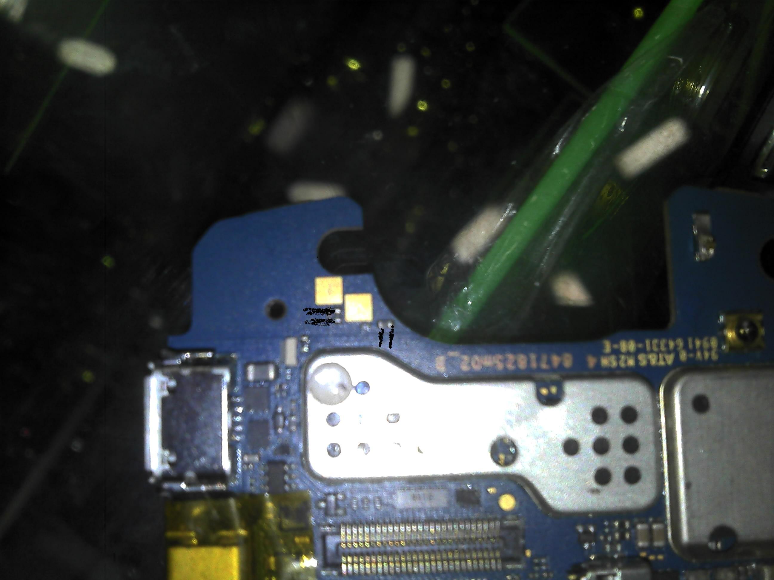

Boa noite? Se amigo diz te causado o problema apos a troca do flex siga esse procedimento 1º Ao fecha-lo observe se a algum mal contato 2º Substitua mais uma vez o flex de preferência original. 3º Fassa uma limpeza nos contatos do auto falante com um uma borracha. 4º Substitua o próprio alto falante. 5º Limpeza e uma ressolda. E post resultados
E post resultados
sr. felipe esse defeito não tem mto a ver com flex,esse defeito é mto comum no i9 "nextel"
quanto ao auto falante estar ruim não creio pois se estava bom antes,e a resolda nesta placa só em ultimo caso pois ela é mto sensivel.
se o amigo não conseguir resolver na segunda postarei tuto de reparo.
Ola amigos vamos arredondar um pouco esse eh um dos defeitos caracteristicos do i9, substitua todo circuito do viva voz por outro, ira funcionar com certeza e outra sempre procure usar o voltimetro ajuda a matar o defeito boa sortee acontenceu comigo e resolvi. Flex dianteiro tem razão nada haver.
Abs Boa |Sorte.
