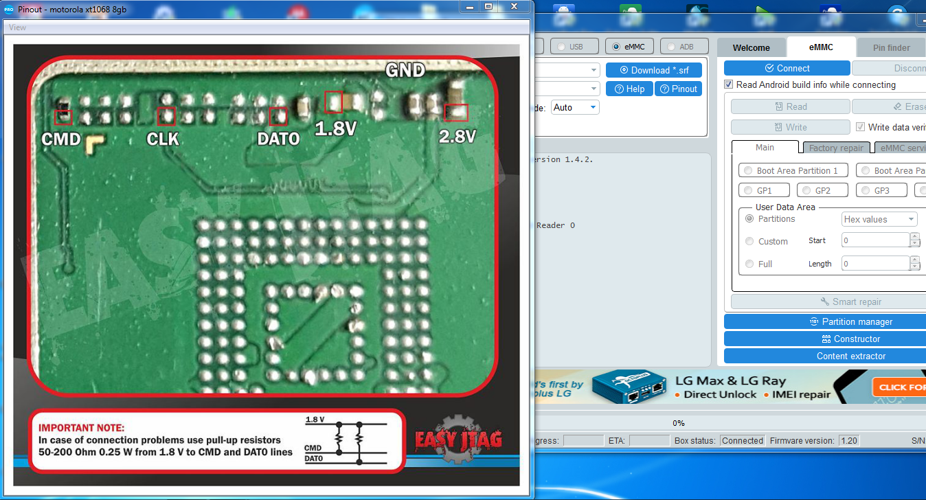

Bom dia, gente chegou aqui na minha assistência um motog2 com seguinte defeito de software   processo google gapps parou, essa mensagens aprece repentinamente que impossivel mexer no celular, então decidi da um hard reset, fiz o procedimento certo em moto fastboot ocorreu tudo certo, mas pra minha surpresa o celular não tinha formatado, mesmo em modo flastboot ocorrendo tudo certo, então  resolvi instalar um novo software. obs: o celular já estava com booteloader desbloqueado, então instalei tudo certinho mas o celular ainda continua com o mesmo software mesmo de ter passado um flash nele, e oque mim intriga  é que no pc e no celular ocorre tudo certo, mais quando o celular inicia ele continua com o mesmo software como se nunca tivesse feito um flash nele, alguém já passou por esse problema? Se sim pode mim ajuda ?
