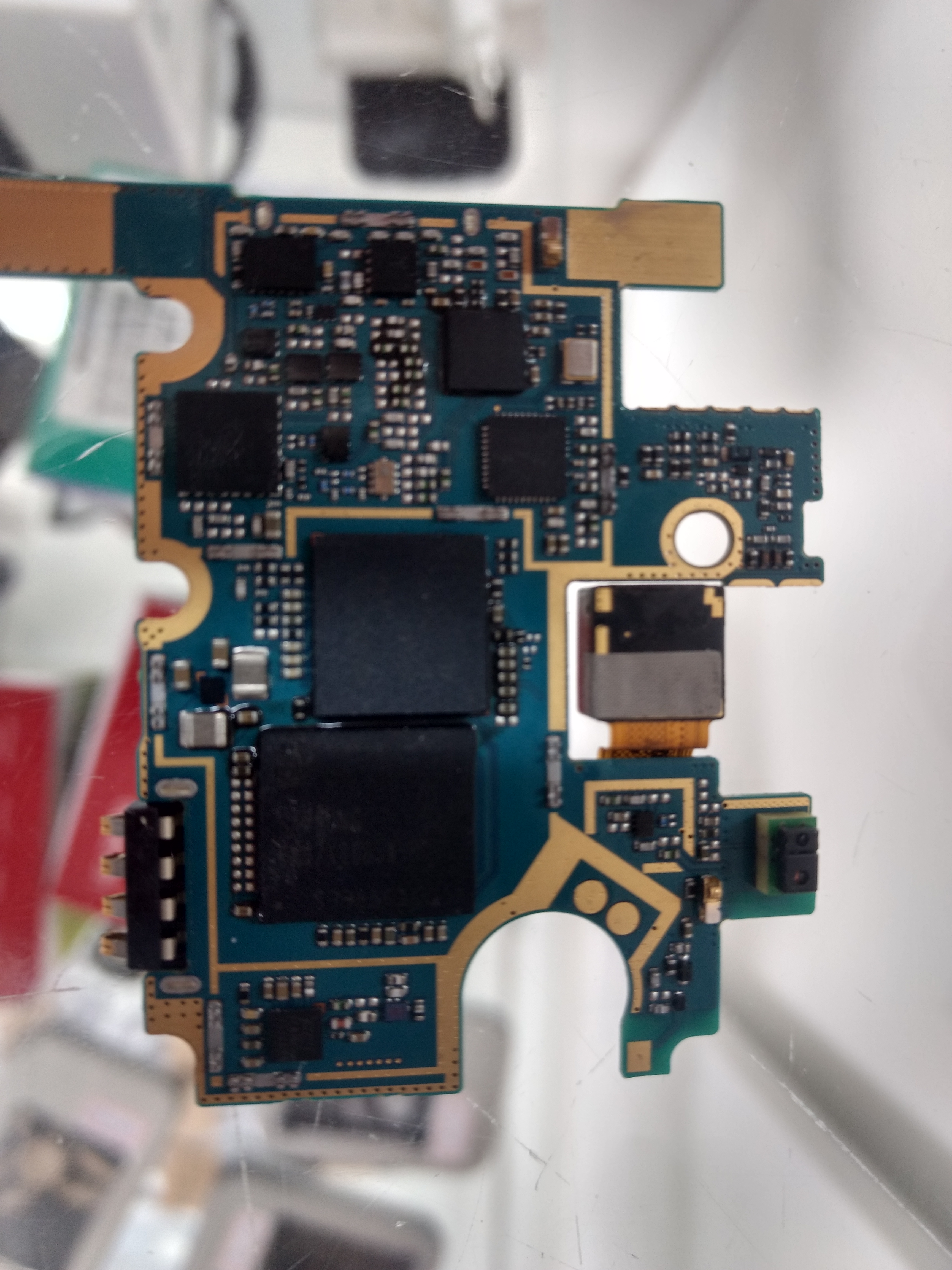

Bom dia  pessoal  estou aqui para pedir ajuda de vcs para poder arrumar este aparelho o lg d337 ele da pico de 0.15v na fonte mais não liga se soltar o botão power ele some o pico o q poderia ser qual a possível solução?agradeço quem puder ajudar

tudo bem com vc? então amigo ele não entra em modo download pode me mostra onde fica power menger

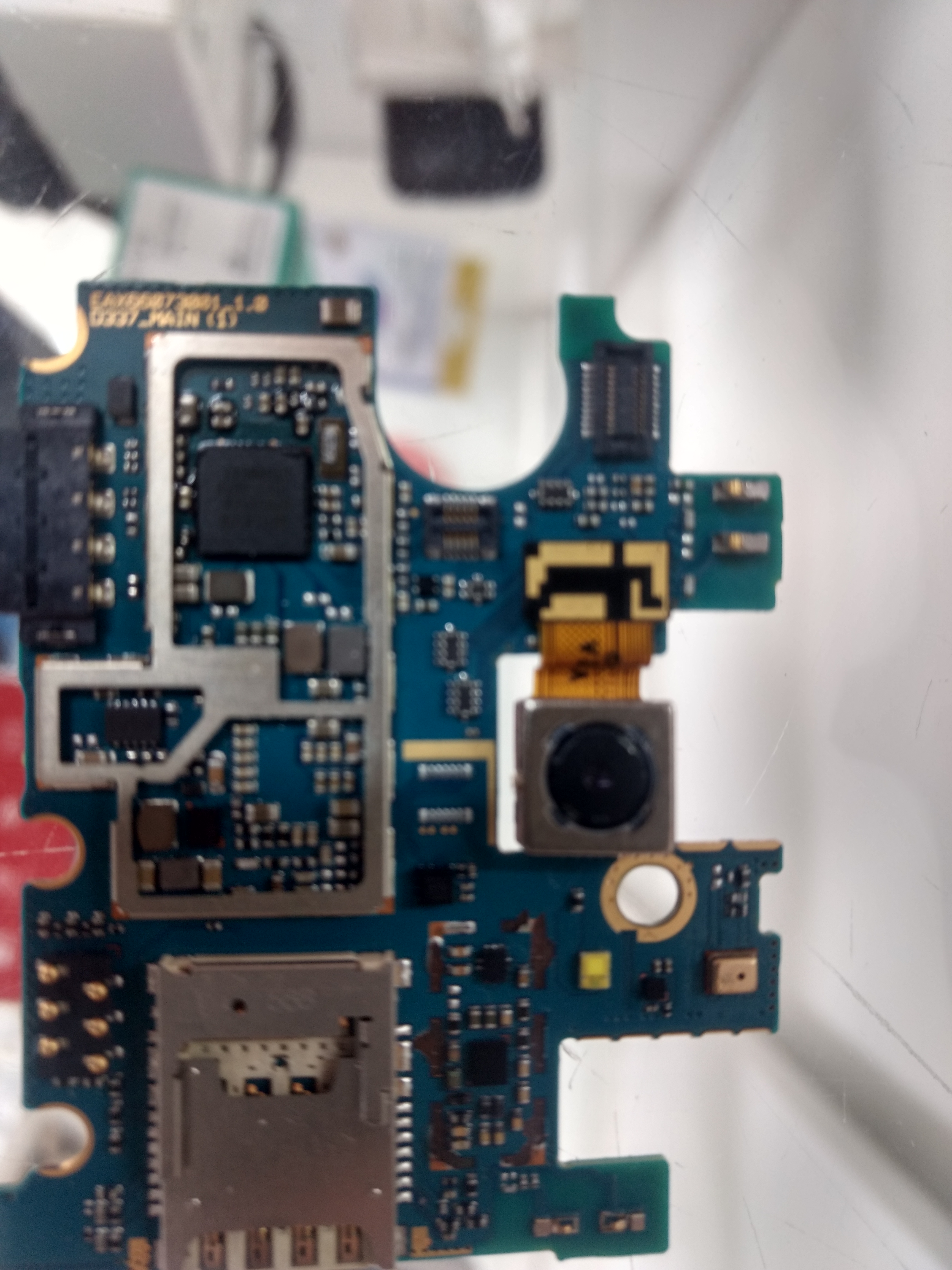

bom dia amigo
segue foto
tem q retirar a resina antes de ressoldar
exige experiencia para fazer esse tipo de reparo,qualquer procedimento errado pode matar o atc.para retirar a resina use o removedor de resina .
nao adianta querer tirar a resina com calor,pois o ponto de fusao da resina é bem maior q o estanho....
