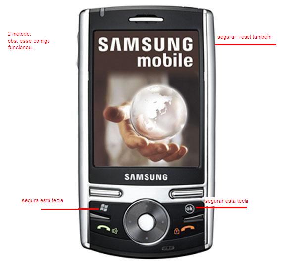

Depois de muita pesquisa consegui retirar esse codigo de teclado sem utilização de box, ai vai!Pelo que pesquisei vi duas formas soluções para esse problema ai vão elas.
(1º forma )
Aparelho ligado, Apos o aparelho ligar e ficar pedindo o codigo Presionar as teclas (VERDE E VERMELHA + RESET(RESET SE ENCONTRA NA LATERAL DIREITA DO ATC).
(2º forma)
Aparelho ligado, Apos o aparelho ligar e ficar pedindo o codigo Presionar as teclas:
TECLADO COM O LOGOTIPO DO WINDOWS(fica em cima da tecla send)+ TECLA "OK"(fica em cima da tecla send)+ TECLA RESET (RESET SE ENCONTRA NA LATERAL DIREITA DO ATC).
OBS: Após segurar as teclas acima será mostrado no visor a mensagem " ERASE MEMORY ..." vai zerar todas as informação do atc.
Comigo foi 100% funcional a (2ºforma) mas testem ai qual e melhor para o aparelho que estiverem em mãos
