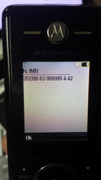

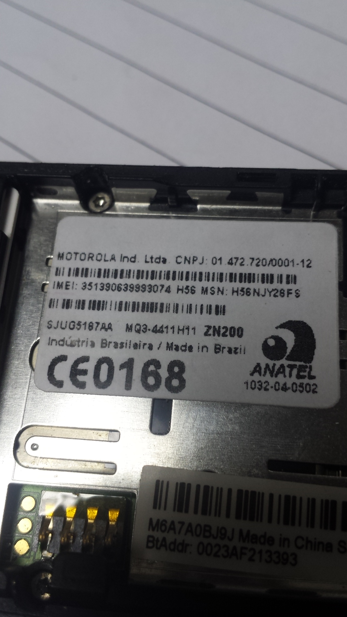

Um cliente do interior trouxe esse aparelho informando que a poucos dias, parou de fazer e receber chamadas. Consultei o imei da carcaça está limpo. O imei interno do aparelho está diferente, ma so que mais me chama a atenção é que o segundo bloco está todo com numeros 9, e na hora de consultar, mostra que é um IMEI inválido ou errado. É possivel alguma falha de software ter ocasionado isso? esse aparelho não permites atualizações automáticas do sistema como o android. Realizamos um reset mas continua sem dar área.

Boa tarde, possui alguma box para o serviço? acredito que só conseguirá reparar com box
Poisé...até estou esperando chegar uma Sigma p corrigir isso. O estranho é ele ter alterado pra um numero de um formato não aceito né.
