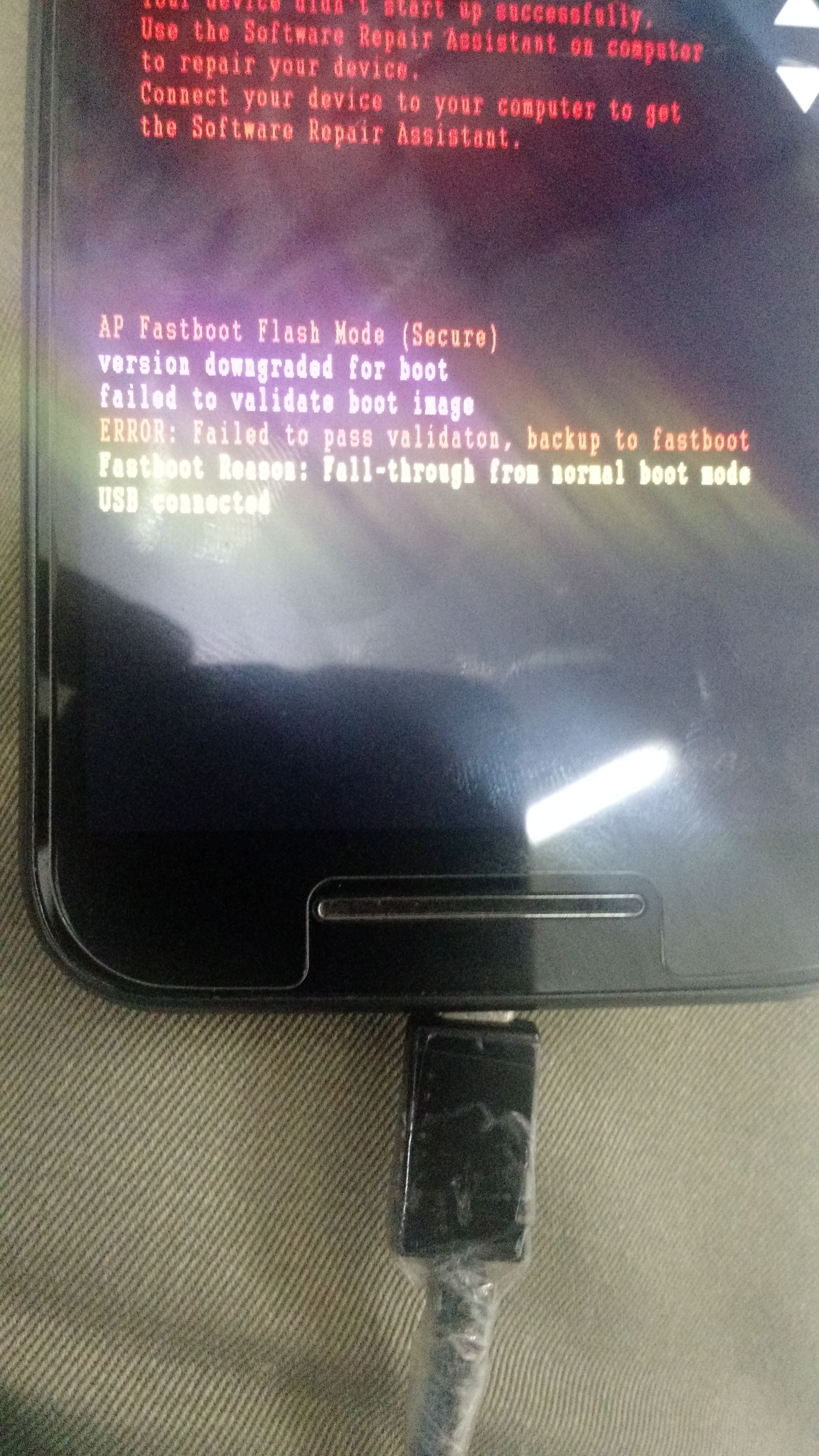

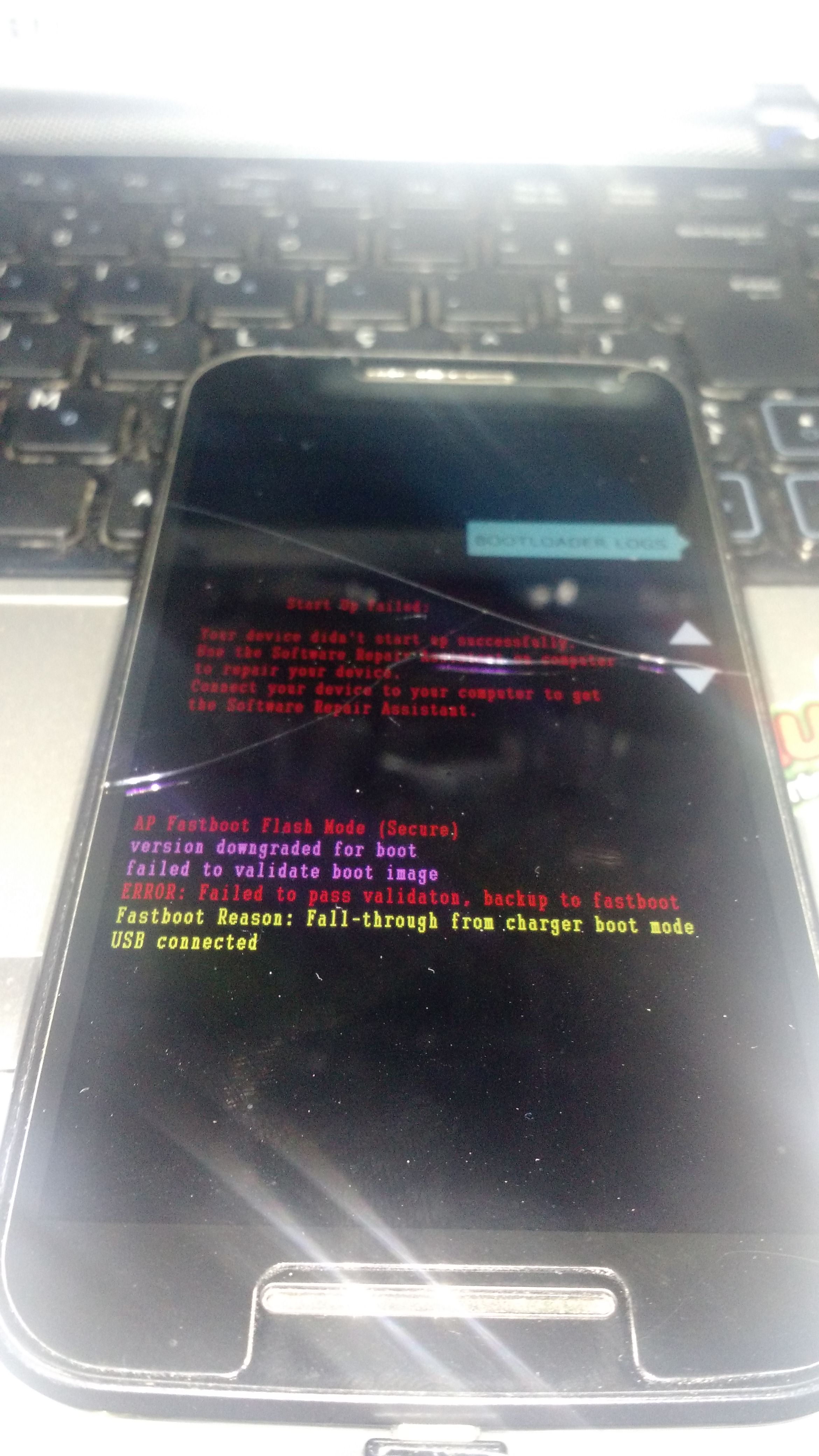

Postado Agosto 11, 2017 9 anos passei a rom e ficou com bootloader logs Editado Agosto 18, 2017 9 anos por Paulo de Deus Título Objetivo
Postado Agosto 11, 2017 9 anos Nos forneça mais detalhes "breve" uma imagem de como o aparelho estar agora,.
Postado Agosto 11, 2017 9 anos Passou a firmware pelo RSDLITE? deu algum erro ao passar a firmware ou passou normal e mesmo assim ficou nessa tela?
Postado Agosto 11, 2017 9 anos Autor pelo rsd de erro no 6/23 verificar image de boot essa e a msn que deu
Postado Agosto 18, 2017 9 anos Melhores opções : Instalar a stock ( mais antiga possivel ) Desbloqueio de bootloader TWRP / Custom Rom Deixe mais informações para podermos entender melhor Editado Agosto 18, 2017 9 anos por Cristiano de Moraes Não edite as fontes padrão do fórum.
Postado Agosto 18, 2017 9 anos Boa tarde Antes de instalar a rom digita os comandos : fastboot ou mfastboot oem fb_mode_clear fastboot ou mfastboot -w
