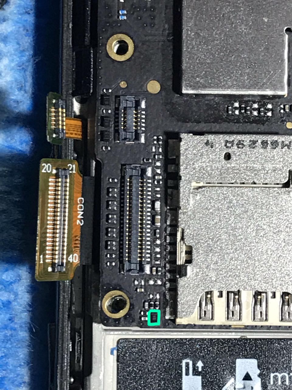

Postado Julho 18, 2017 9 anos boa tarde apos troca da tela do moto g4 play a tela não acende mais ficou em blackligth tanto a tela nova quanto a tela anterior que estava ligando não acende mais. telefone foi colocado na fonte e esta consumido normalmente mas tela não acende. desde já grato pela ajuda.
Postado Julho 18, 2017 9 anos Autor foto da placa verifiquei os filtros estão dando continuidade normal.
Postado Julho 18, 2017 9 anos Mano nesse caso o que ocasiona esse defeito é quando o diodo responsável pelo o blackligth queima. O ruim é achar onde ele se encontra nessa placa. Pois é um modelo novo !! Mais substitua esse que circulei na foto aparenta ser ele. Mesmo que se encontra nas telas do MTG2 !!
Postado Fevereiro 26, 2018 8 anos Fiz esse procedimento mas não funcionou , aparentemente esse não é responsável pela led do LCD n Pois tirei de uma placa e continuou acendendo
