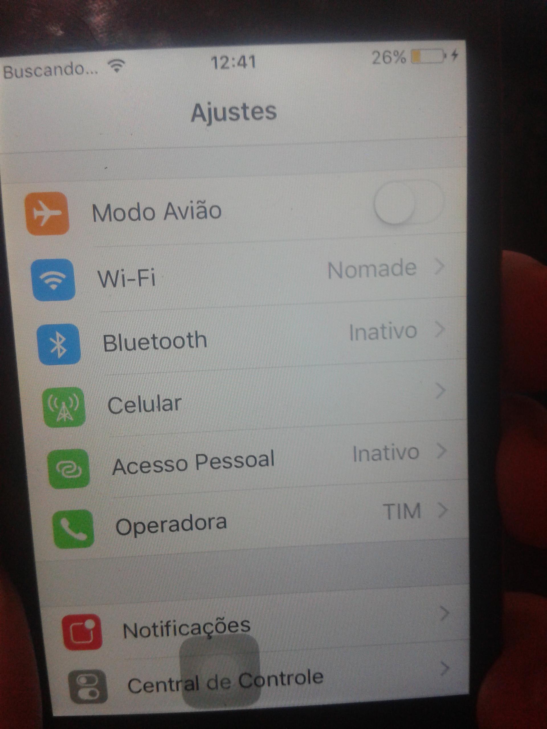

Boa tarde Clan!
Estou com um iPhone 4S aqui que estava lendo o chip normalmente, mas aí quando troquei de carcaça , o aparelho  não exibe mais o sinal da operadora e fica ''buscando'', porém quando coloco o chip, chega uma mensagem da operadora e nos ''ajustes'' -> ''operadora'' , aparece a operadora ''TIM'' (que é a operadora que eu uso), mas não exibe o sinal e nome da operadora TIM lá na parte superior esquerda onde deveria aparecer, e fica só '' buscando''... Quando desativo o WIFI, do lado ''buscando'' aparece o ''3G'' mas nenhum sinal da operadora.
Quando está sem chip, fica só buscando também, porém nos ''ajustes'' -> ''operadora'' , aparece NENHUM SIM, mas quando coloco o chip, demora um pouco, aparece o TIM nas configurações, chega uma mensagem de plano da TIM mas o sinal não aparece, fica só buscando...
Alguma solução?

Boa tarde cristian. Primeiro passo é ver se a data e a hora estar corrrta. Veja tbm se estar cofigurado para ajustar a data e a hora sozinho. Tbm de uma verificada próximo ao conector da bateria onde tem o fio da antena se estar encaixado certinho. Tbm você pode redefinir os ajustes de rede. Faça esses testes básicos !
Boa tarde, acrescentando ao que o grande amigo @Anderson Alves mencionou, verifique se a carcaça que o sr. informou que trocou é original, o iPhone usa a carcaça como aterramento e quando se coloca uma paralela é comum dar problema no sinal, volta pra carcaça original e veja se volta o sinal
Muito obrigado meus amigos, problema resolvido.
Coloquei a carcaça original de volta, reiniciei o aparelho, tirei, coloquei o chip de volta e foi.
A questão do horário já foi efetuado também, coloquei em automático e não precisei restaurar os ajustes de rede, Show!
