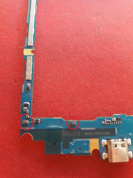

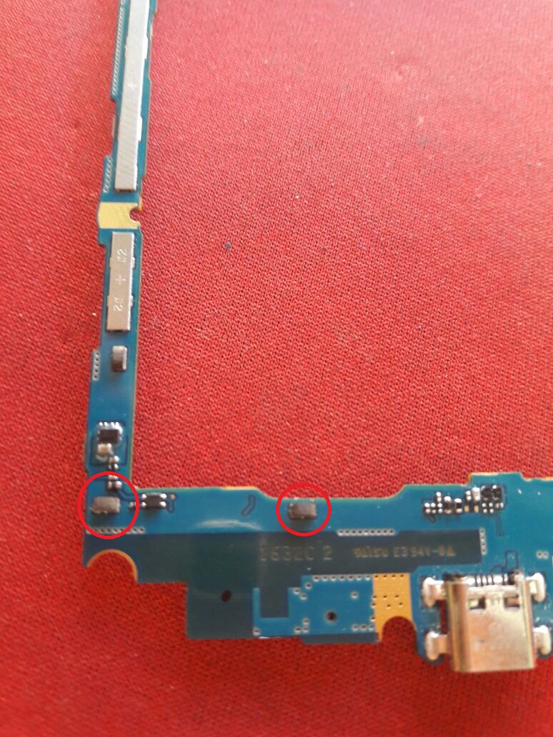

Algum amigo poderia me ajudar a identificar a função destes dois componentes destacados de vermelho na foto?
Procurei no esquema elétrico e não conseguir identificar!
Desde já agradeço a ajuda de todos.

boa tarde felipe,não são componentes eletrônico e sim esponjas com uma manta metálica que serve para encostar na carcaça do atc,sem as as mesmas o atc funciona normalmente,deve ser para algum aterramento entre a pci e a carcaça mesmo.
