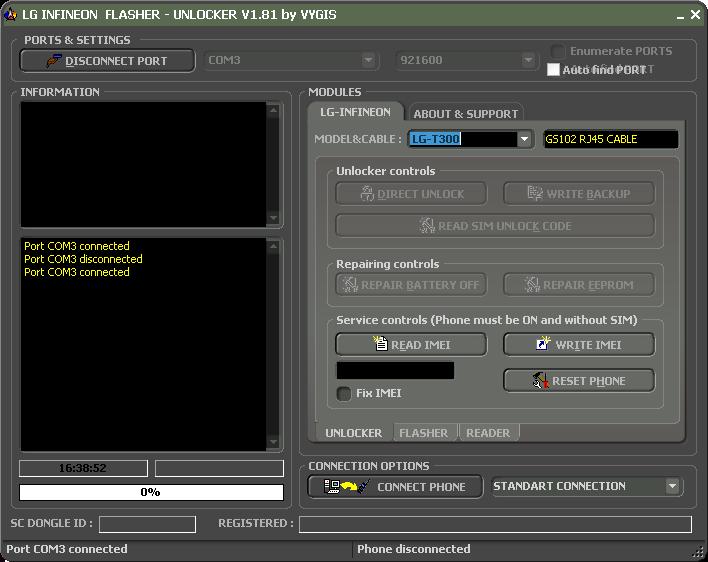

Postado Dezembro 3, 2010 15 anos amigo tenho uma tornado e uma vpower , mais nao tem esse modelo,sabe se tem como fazer com modelo trocado.... desde ja grato
Postado Dezembro 3, 2010 15 anos amigo tenho uma tornado e uma vpower , mais nao tem esse modelo,sabe se tem como fazer com modelo trocado.... desde ja grato vigys tool box!!!
Postado Dezembro 3, 2010 15 anos vigys tool box!!! Abaixe a nova versão LGI_1_81SC ou superior ak:http://www.clangsm.com.br/vb/vygis-v-power-tool-box-team/3-atualiza%E7%F5es-vygis-tool-box-10.html Abra o programa, selecione a porta com emulada pelo seu pc; Selecione o modelo "LG-T300" ; Conecte o cabo GS102 RJ45 CABLE na entrada da box. clique "READ SIM UNLOCK CODE". Após gerar o código vc faz o procedimento Digita no teclado 2945#*300# e vai em: .Menu > Configurações > Config. Segurança > SIM Bloqueado > Rede > Desativar > Código NCK;Unlock SIM > Network Lock; Coloque o código gerado e de ok. Boa sorte. http://www.clangsm.com.br/vb/newattachment.php?do=assetmanager&values[t]=12757&contenttypeid=1&poststarttime=1291401590&posthash=7f84a4f2c7e67744809c857ddde3a3f2&insertinline=1
