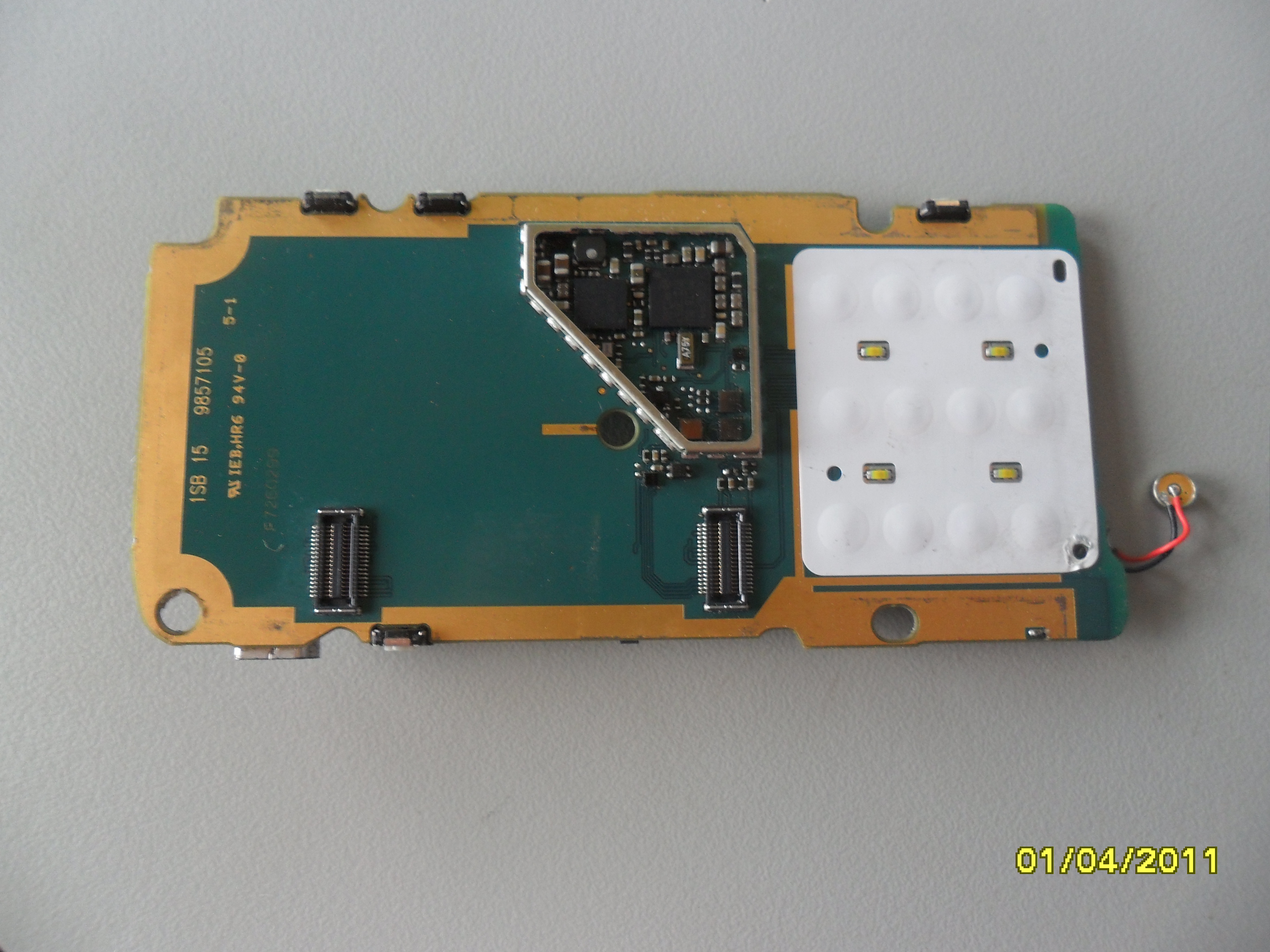

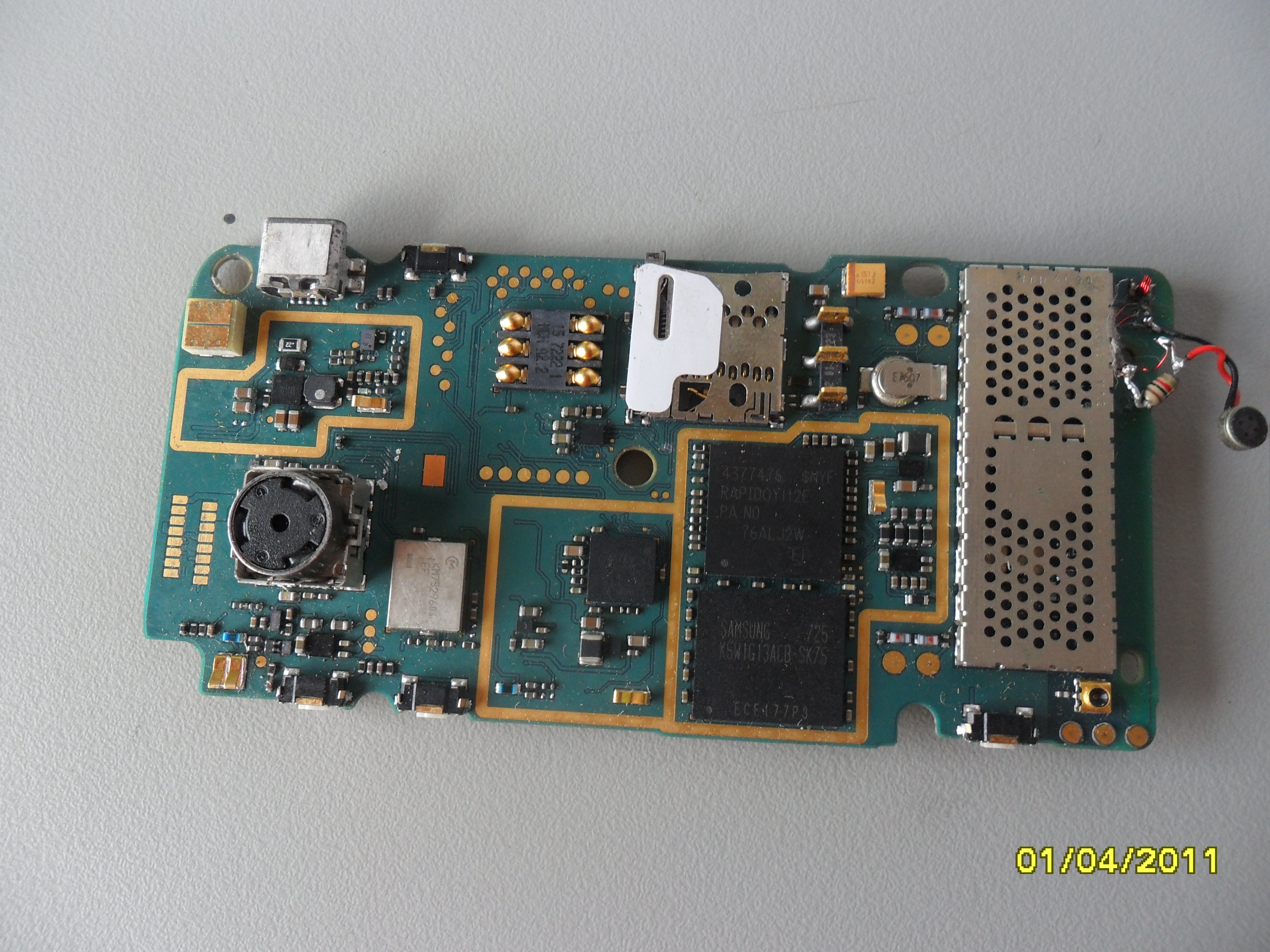

Postado Dezembro 6, 2010 14 anos Bom dia amigo se você podece posta uma imagem da placa em reparo eu poderia identificar o componente responsavel para você pos não tenho a imagem da mesma aqui.
Postado Janeiro 5, 2011 14 anos Autor Felipe estou agardando sua opiniao,desde já te agradeço,abraço....
Postado Janeiro 5, 2011 14 anos Sr. Zaquel o microfone com o reparo que se mostra na imagem foi você mesmo que fez ou não?
Postado Janeiro 5, 2011 14 anos Ok teste com um resistor smd com o mesmo valor e post resultados. Boa sorte!
Postado Janeiro 6, 2011 14 anos Autor Felipe,eu coloquei o smd de 1k,mas nao funcionou,ficou do mesmo jeito.qualquer coisa me passa ai!!!!
Postado Janeiro 6, 2011 14 anos Teste sem o resistor veja quel o resultado caso de nada fassa uma atualização. Boa sorte!
Postado Agosto 11, 2011 14 anos Dai, parceiro, conseguiu resolver esse problema? caso sim, por favor me ajude. estou na mesma situação...
Postado Outubro 27, 2011 13 anos Ta ai Felipe, demorei porque eu estava viajando... [ATTACH=CONFIG]16263[/ATTACH] [ATTACH=CONFIG]16264[/ATTACH] Link s quebrados Imagens
