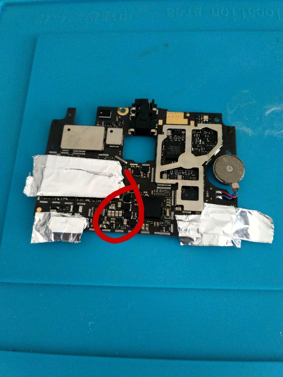

Postado Abril 20, 2017 8 anos boa tarde amigos esse aparelho deu entrada na minha assistencia,cliente disse que depois que colocou na tomada nao ligou mais fiz varios teste nao tive solucao dexocidei.
Postado Agosto 28, 2017 8 anos Olá amigo, vc tem o esquemático dela? Vc chegou a checar as tensões no conector da bateria?
Postado Agosto 28, 2017 8 anos bom dia como sabe q esta em curto?? ligou na fonte para ver o consumo e se algum componente esquenta?? retire essas blindagens ai. post resultados bom trabalho
Postado Maio 23, 2018 7 anos Em 20/04/2017 em 15:27, bd boy disse: boa tarde amigos esse aparelho deu entrada na minha assistencia,cliente disse que depois que colocou na tomada nao ligou mais fiz varios teste nao tive solucao dexocidei. conseguiu resolver....
Postado Maio 29, 2019 6 anos 22 minutos atrás, pelppprado disse: Conseguiu resolver estou com um com o mesmo problema bom dia amigo verifique o diodo de proteção próximo ao conector da bateria bom trabalho
Postado Setembro 28, 2019 5 anos Estou com o mesmo problema os capacitores próximo ao pmic estão apitando já utilizei o método Kelvin e removi alguns capacitores mais não funcionou. Antes de remover os capacitores a fonte apresentou um consumo de 60 MA mais agora após colocar os capacitores novamente ela está oscilando na voltagem e na amperagem
