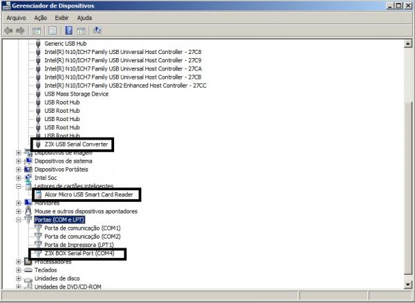

19 minutos atrás, Ivan kern nunes disse:
como imaginei amigo,seu problema esta somente nos drivers,veja abaixo como devem estar,os drivers corretos estão dentro da pasta z3x no disco c: teste e post o resultado.

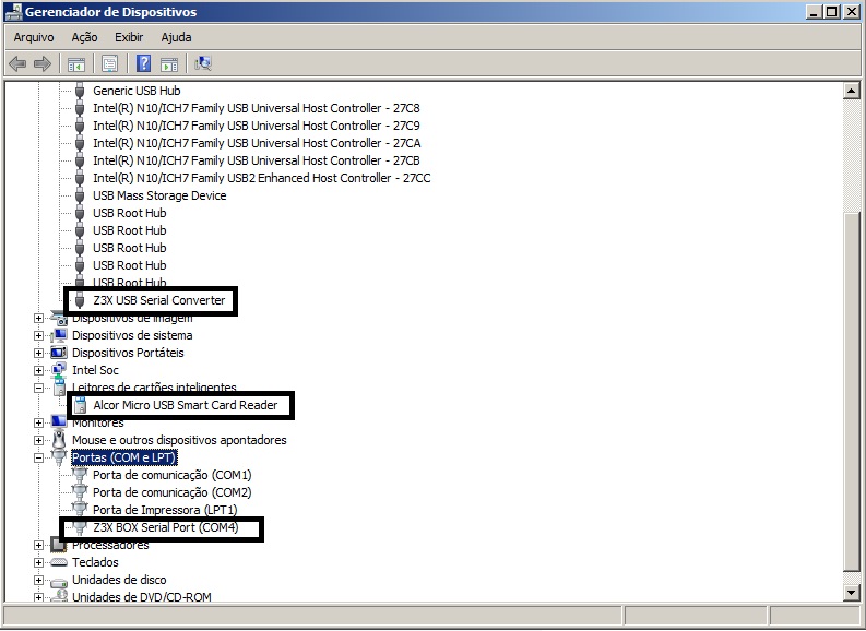

acho que agora compliquei mais nao consigo mais nem instalar o drive, tentei refazer agora nem reconhece mais a box
