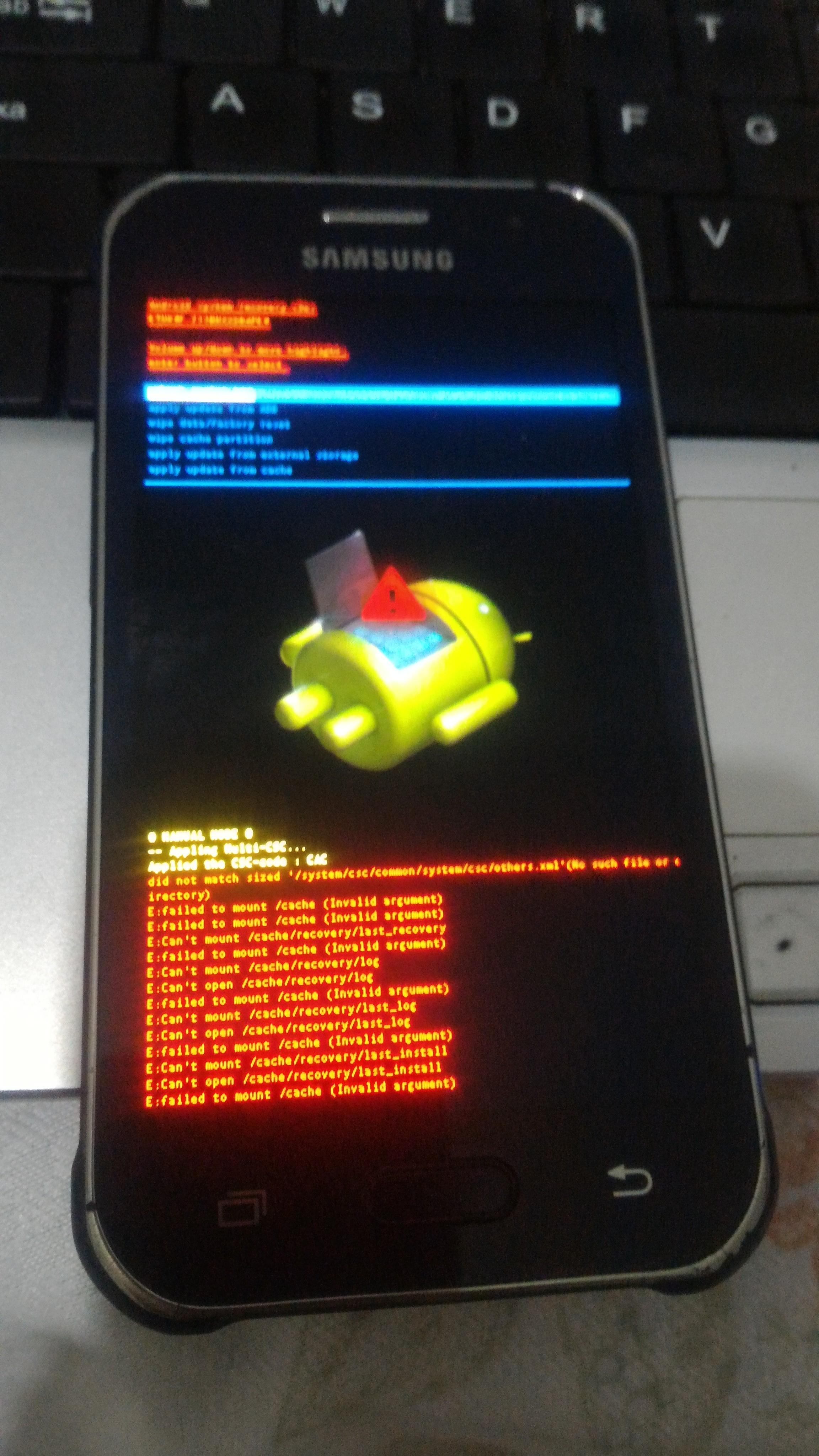

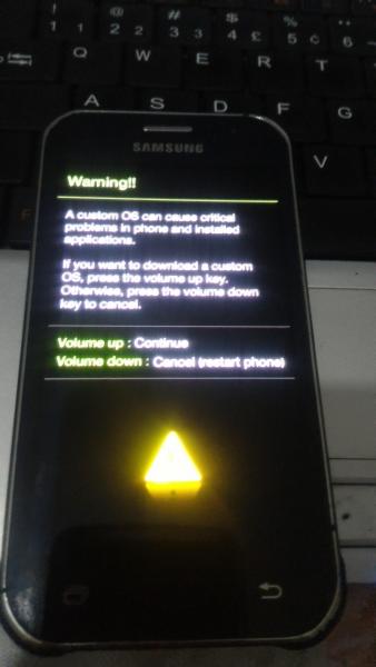

Amigos, estou com este celular, ele está brickado, só aparece a logo da samsung na tela, e quando vou entrar no modo download, ele aparece essa primeira tela, só que quando aperto o volume +, ele não aceita, alguém pode me dizer que problema é esse?

Algumas box colocam o celular em modo download ou pode utilizar uma jig. Se não tiver a jig e precisar montar uma, veja aqui:
http://www.clangsm.com.br/topic/38486-montando-jig-usb-samsung-série/
Bom amigo, a respeito dele não selecionar o modo download, deve ser o volume up com defeito na chave (switch), se não quiser abrir pra trocar, use um jigg, (http://www.clangsm.com.br/topic/38486-montando-jig-usb-samsung-série/).
Sobre resolver essa Gama de erros em vermelho detectados aí nesse atc, se essa rom não resolver, acho meio difícil que outra coisa resolva!
 https://www.androidfilehost.com/?fid=24572369242686454
Poste resultados é bom reparo!
2 minutos atrás, Rhuan Basílio disse:
Deu tudo certo aqui, eu tinha perdido o meu Jig, mais encontrei, só que a ligação estava errada, mais olhei pelo esquema do cristiano e deu tudo certo. Obrigado
e pelo esquema do junior tambem, como eu havia esquecido de falar.
