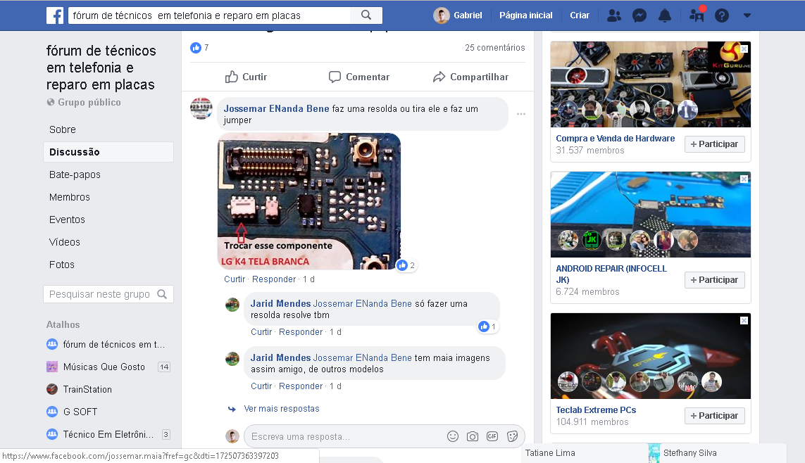

Em 07/06/2017 em 21:52, MarkCell Assistencia disse:
Boa Noite!
tenta uma re-solda no socket do display, na maioria das vezes o problema é resolvido, se não der certo substituir esse filtro indicado na foto.
Realmente só trocando mesmo, jumper nos que fiz aqui não tem dado muito certo, trocando vai de boa!!!

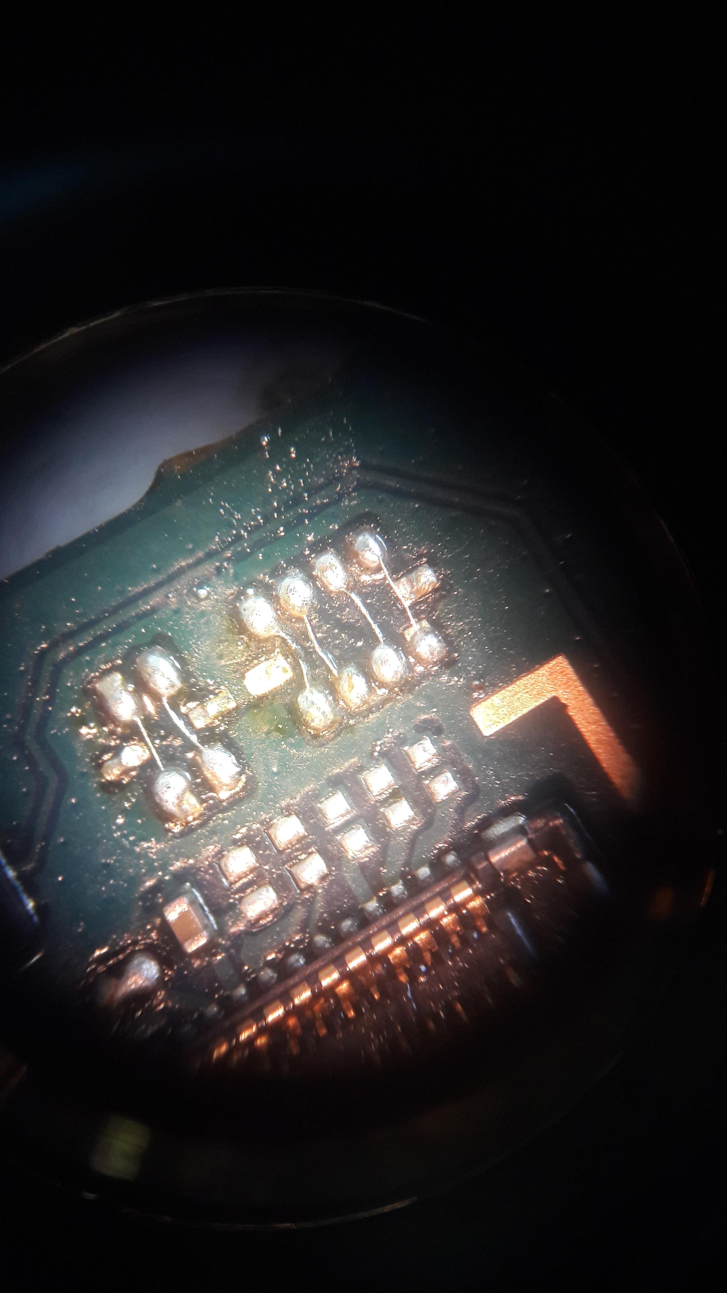

o jumper da certo. é só não encostar pontas estanhadas nas laterais de fixação da ponte resistiva. d337 k4 l70 e outros ate samsung já fiz jumper e resolveu !
