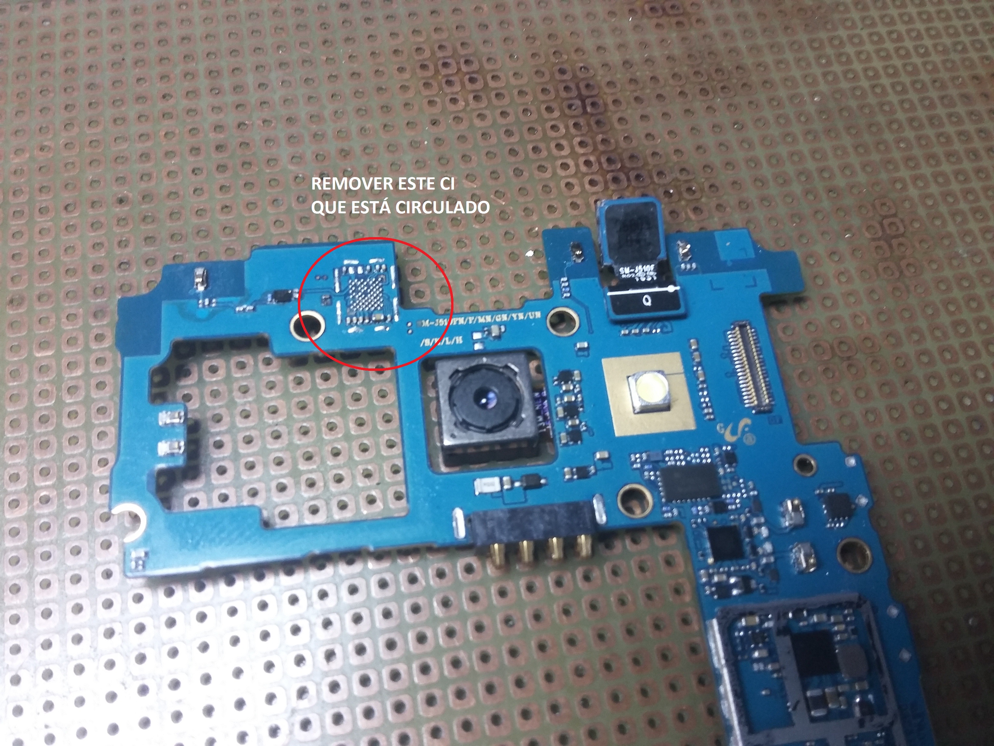

Postado Maio 19, 2017 8 anos olá estva com o mesmo problema aqui na assistência em um j510, não dava nem sinal na fonte não saia do 0,00 quando apertava o power pois abri o aparelho e analizando a placa encontrei este CI em curto e removi. e o celular voltou a ligar normal. espero ter ajudado...
