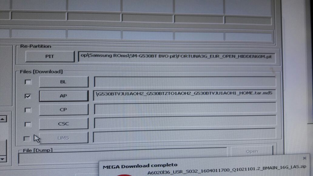

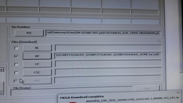

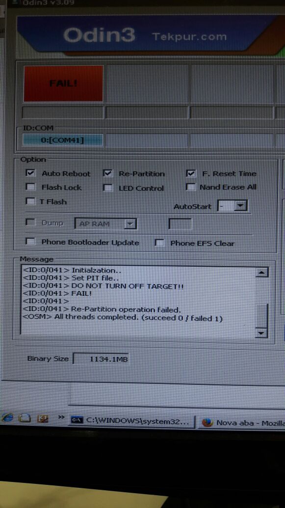

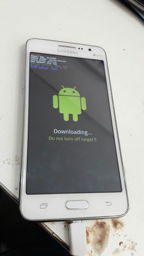

Postado Fevereiro 10, 2017 9 anos G530 já testei varias roms e nada, e nem comeca a fazer alguma solucao?
Postado Fevereiro 10, 2017 9 anos Ola,acredito que via meduza box o senhor consiga fazendo o reparo direto no mmc
Postado Fevereiro 10, 2017 9 anos Autor 33 minutos atrás, Anderson Vieira disse: Ola,acredito que via meduza box o senhor consiga fazendo o reparo direto no mmc Tens o procedimento? tenho a medusa pro aqui
Postado Fevereiro 13, 2017 9 anos Em 10/02/2017 at 12:01, Mauricio De Lima Cardoso disse: Tens o procedimento? tenho a medusa pro aqui Ola,amigo conferi aqui agora e na verdade ainda nem na meduza tem o suporte deste reparo somente para G530H
Postado Fevereiro 13, 2017 9 anos Em 10/02/2017 at 10:54, Mauricio De Lima Cardoso disse: G530 já testei varias roms e nada, e nem comeca a fazer alguma solucao? Ja tentou fazer o reparo do software por Octopus ou Z2x?? Peguei alguns que dava erro no Odin, mais na box vai de boa.
Postado Fevereiro 13, 2017 9 anos Estava esquecendo, tenta com software dividido, Boot, PDA CP e CSC , ou tenta fazer sem Pit.
