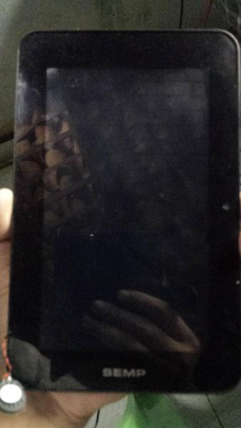

Invertida nunca me aconteceu, mas já vi menor, fora da um lado e mais coisas estranhas, e sempre resolvi com outro LCD. Ai para ter certeza teria que testar um outro painel. Tenta abrir se foi trocado da para ver (selo de garantia do vendedor, bateria visivelmente mexida, fita protetiva nos flex ecc).
6 horas atrás, WEYDER disse:
Oi estou precisando do  manual de serviço  do tablatura SEMP 0704W ,se alguém tiver e pode me ajudar agradeço  desde já muito obrigado.
Amigo faça o download do programa da multilaser e selecione o modelo dele no programa, escolha restauração de firmware e aguarde a instalação. clique aqui para download.
Lembrando que o programa da multilaser faz os download das firmware e salva no PC na pasta C:\MultiSync\iso
você pode acessar a pasta e passar a flash utilizando o programa Phenixsuite PRO também.
Em 27/01/2017 at 03:50, ElvisLuizS disse:
ok, irei realizar esse procedimento, e ver o resultado. obrigado
Em 26/01/2017 at 14:17, htmarcos disse:
Amigo, o display não foi trocado não.
55 minutos atrás, Lcell celulares disse:
Amigo , não consigo encontar a firmware desse modelo, nem no multisynck. ML01-M7SQC-KIDPAD esse é o modelo dele.
