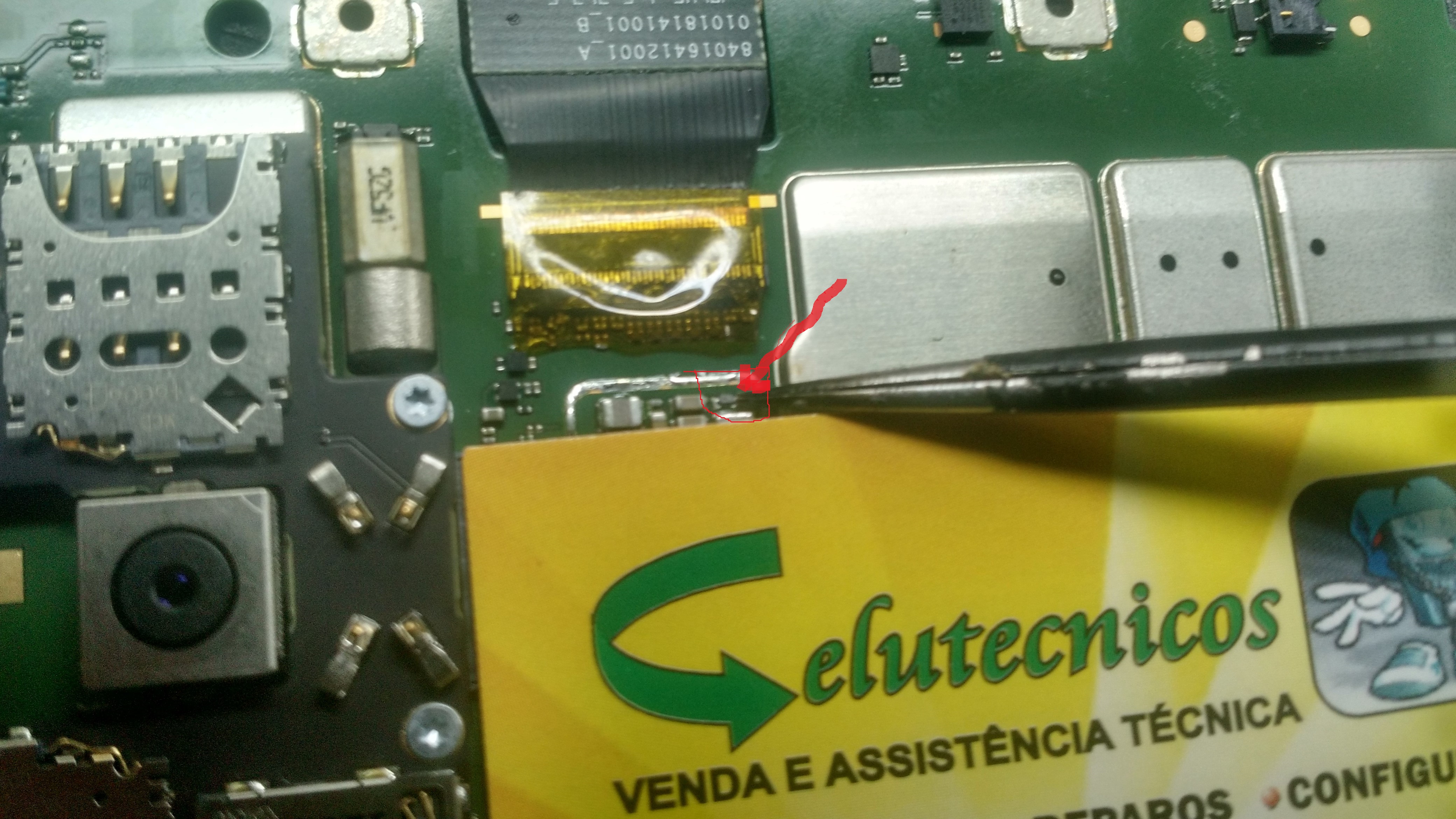

bom dia
peguei um moto g3 pra trocar o touch, ate ai tudo bem, coloquie o novo paralelo ele so vibrava, reniciei e nada de ele ligar, tirei a bateria coloquei de novo e com o display velho, agora ele nao liga nao fibra nao carrega, i,agino que nao seja o diodo pois quando o mesmo estraga ele liga porem nao da iluminaçao.
se alguem ja tiver passado por uma experiencia parecida por favor me ajudem
3 horas atrás, heitoralvesagro disse:
bom dia
amigo você já testou o diodo para ter essa certeza?  pois todos que eu peguei nessa situação tive que trocar o diodo..
