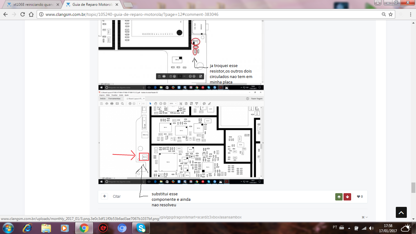

Postado Janeiro 17, 2017 9 anos Autor 7 horas atrás, Breno Rodrigues disse: vê se ajuda ai http://www.clangsm.com.br/topic/105240-guia-de-reparo-motorola/?page=12#comment-383046 mostrei ai na imagem anexada ,troquei o resistor e o componente que estava circulado ,mas ainda nao resouveu

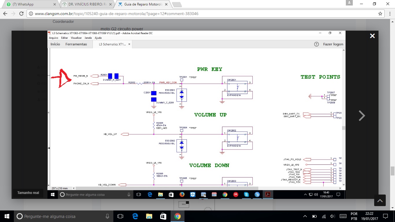

Postado Janeiro 20, 2017 9 anos Autor alguem poderia me dar uma ajuda!!coloquei uma imagem em anexo apontando com uma seta vermelha no manual de serviço,pra onde vao as duas linhas do circuito do botao power depois dessa seta?
Postado Janeiro 20, 2017 9 anos Se sem a chave ele liga com a pinça e não reinicia, e com a chave ele liga e reinicia. É óbvio que está entrando em curto esta chave no momento da solda.. Não sabe usar um multimetro?
Postado Janeiro 20, 2017 9 anos Autor nao esta fechando curto no power,sim sei usar o multimetro e faço o teste do power esta sem curto..faço o teste de continuidade no power colocado td certinho.o celular demora um pouco a apresentar o defeito.vc liga e desliga ele normalmente pelo power.sendo que depois de um tempinho ele começa a apresentar o defeito e nao para mais.se fosse curto no power TONINHO ele apresentaria na hora que colocasse o power ja de cara ele apresentaria o defeito.
Postado Janeiro 20, 2017 9 anos 23 minutos atrás, victor garcia disse: nao esta fechando curto no power,sim sei usar o multimetro e faço o teste do power esta sem curto..faço o teste de continuidade no power colocado td certinho.o celular demora um pouco a apresentar o defeito.vc liga e desliga ele normalmente pelo power.sendo que depois de um tempinho ele começa a apresentar o defeito e nao para mais.se fosse curto no power TONINHO ele apresentaria na hora que colocasse o power ja de cara ele apresentaria o defeito. Entendo. Sendo assim, se não houver oxidação remova o capacitor que é ligado em paralelo com a chave power. Não remova o resistor sem não liga.
Postado Janeiro 20, 2017 9 anos Autor esse modelo da minha placa nao tem o capacitor so o resistor em serie,e ja fiz a substituiçao do mesmo sem sucesso.obg pela dica
