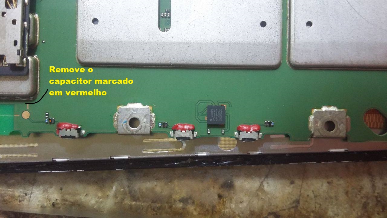

Postado Janeiro 20, 2017 8 anos 15 horas atrás, willams9991 disse: Alguém pode me ajudar estou com 3 com esse problema Remove um capacitor próximo a chave power. Lá tem resistor e um capacitor próximo a chave O resistor não pode ser removido pois está ligado em série com a chave, sem ele o aparelho não liga. Se não souber envie uma foto bem nitida do local pra lhe indicar. Espero ter ajudado.

Postado Janeiro 20, 2017 8 anos 15 minutos atrás, matheus_mazone disse: peço licença ao amigo toninho santos!!! pois como o atc foi molhado pode ser que tenha oxidação ainda no atc. não sei se o amigo tem ultrassom na sua bancada, se tiver aplique um pouco de wd40 na placa deixe agir por uns minutos. depois deixe um bom tempo na ultrassom, pode ser que remova as oxidações, pois esses atcs tem blindagem e são bem chatos de desoxidar..., Sei disso, no caso dele foi água, mas se trata de um problema corriqueiro que ocorre até mesmo em aparelhos sem oxidação. Já resolvi 2 aqui removendo o capacitor que é ligado em paralelo com a chave power. Essa dica vale pra todos Moto G3.... Espero ter ajudado.
Postado Janeiro 21, 2017 8 anos Autor Em 20/01/2017 at 09:15, ToninhoSantos disse: Remove um capacitor próximo a chave power. Lá tem resistor e um capacitor próximo a chave O resistor não pode ser removido pois está ligado em série com a chave, sem ele o aparelho não liga. Se não souber envie uma foto bem nitida do local pra lhe indicar. Espero ter ajudado. Ai vai a foto, me ajude a identicar qual é
Postado Janeiro 25, 2017 8 anos Autor Em 22/01/2017 at 18:35, ToninhoSantos disse: Remove o capacitor marcado em vermelho e poste resultados. Fiz o que você mandou mas o ATC aind continua da mesma maneira
