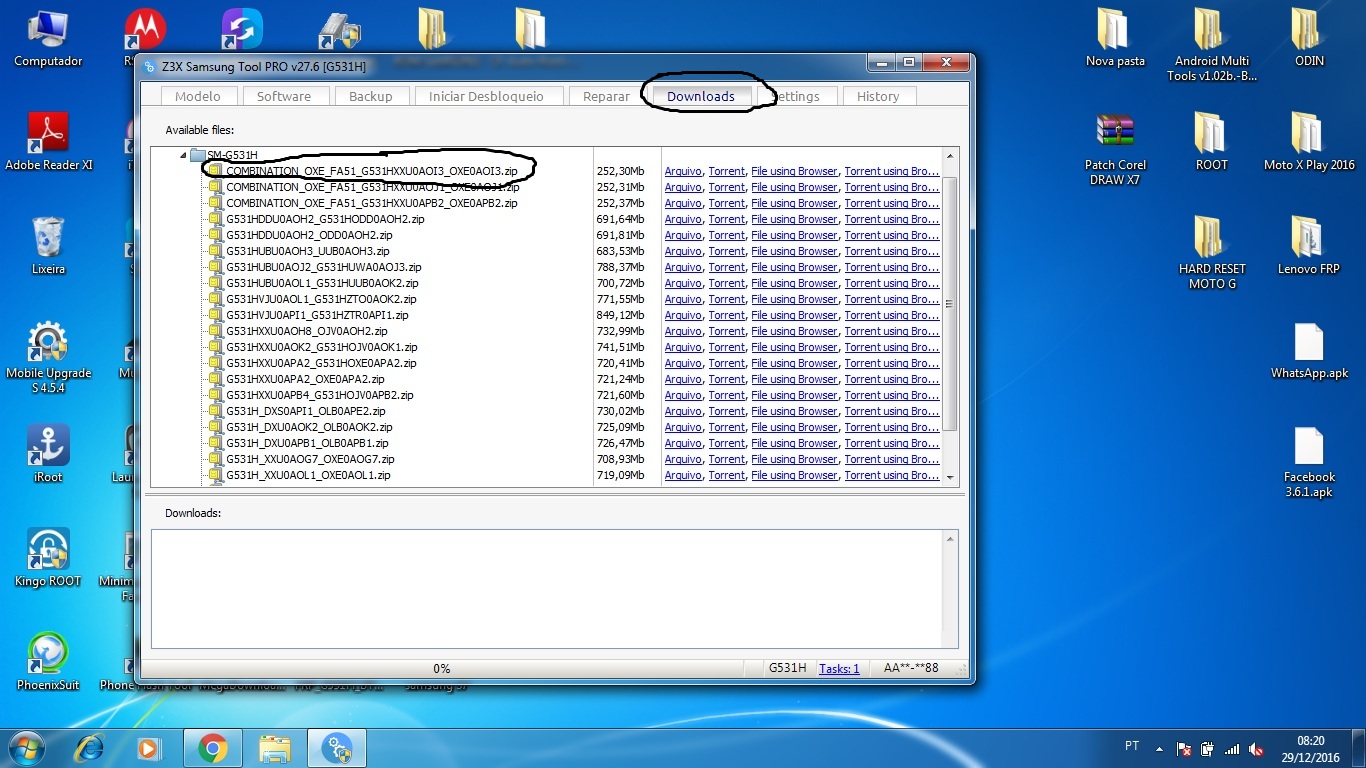

Pessoal boa tarde ,  apliquei esse arquivo que tem no suporte da z3X mas o aparelho ficou com os alicativos esquisitos .OBS : para retirada da conta GOOGLE

Verifique se ja desbloqueou o frp. Se ja tiver tentando outras Rons sem sucsso. .. em ultimo caso use a smart Switch ela vai baixar a ROM propria pr ele.
55 minutos atrás, marcio.ale disse:
Amigo como indentifico esse arquivo no suporte da z 3 OBG
... se você esta querendo saber se esta com bloqueio ou não de frp é só colocar em modo download que aparece!! Espero ter ajudado.
4 horas atrás, marcio.ale disse:
estou falando do arquivo s boot como indentificar no suporte
Não tem na z3x. Só no www.clansoft.net. Eu sempre faço como disse acima.... ou com o metodo do Sidesync. Ainda não tive problemas.
