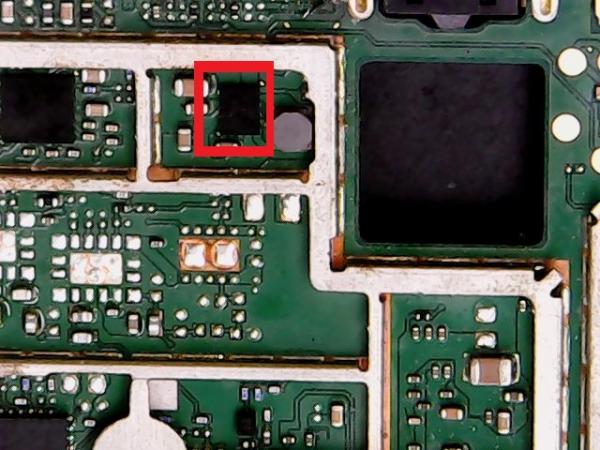

em testes em osciloscópio verifiquei o mal funcionamento desse componente (spk U2510 ) , o descrição do defeito bate com o seu . Eu so realizei a remoção do componente BGA e o aparelho voltou a funcionar. normalmente .

amigo  rafael  acabei  de  retirar esse componente  q  vc  citou  mas  so  q  agora  o  aparelho nao  deu mas  sinal !!!!  nem  com jamp  no power  ele  nao acende  !!
Realize a reposição dele , retirando esse mesmo componente de outra placa ! poste resultados . Abç
