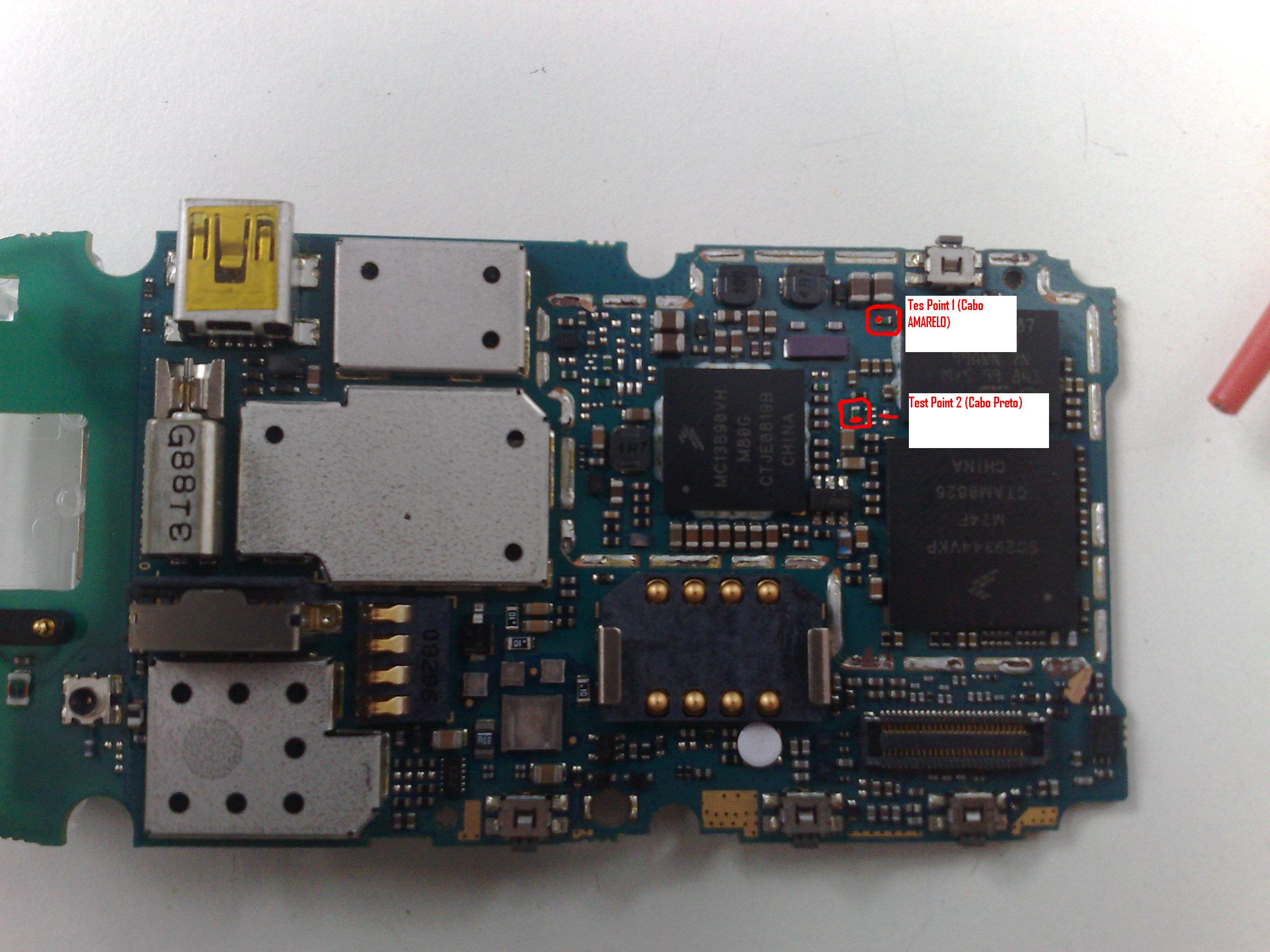

Neste tutorial vou explicar como proceder no desbloqueio do Motorola W5.
O que vamos precisar?
Smart-Clip e S-Card Atualizados
Cabo Smart Test-Point
E um pouco de conhecimento técnico
Vamos lá!
  • Abra o W5 cuidadosamente
  • Retire a Blindagem (Imagem em anexo)
  • Conecte sua Smart-Clip com todos seus auxiliares
  • Conecte a Garra de Força no Positivo do W5
  • Ligue o aparelho e conecte ao cabo
  • Faça a leitura na Smart-Clip
  • Vá para aba Preparação
  • Selecione o Modelo W5
  • Clique em Prepare Smart Test-Point
  • Quando for solicitado que conecte o Test Point
  • Primeiro Ponto Test Point AMARELO
  • Segundo Ponto Test Point PRETO
  • Aguarde o Smart-Moto ler o aparelho com o Boot 0.00
  • Retire o Test Point quando solicitado
  • E Aguarde o fim do processo.

Eu fiz esse procedimento,funfou legal.Dinheiro ja foi pro bolso.
