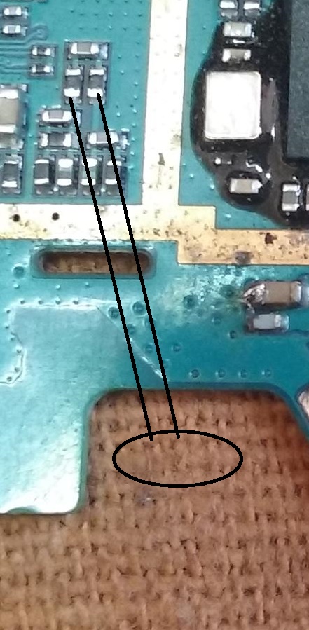

ola  boa tarde amigos  deu entrada aqui na  minha assistencia um LG E470 com  a  trilha  do microfone  rompida
por gentileza agum amigo teria   a  soluçao desse  problema , como uma  imagem  dos componentes  Para jamp  do Microfone  desde ja  agradeço !!

boa tarde amigo,e pedindo licença ao colaborador clan flavio rufino,amigo tente este reparo conforme jumper abaixo,post resultado:
agora  sim  amigo  Ivan kern nunes,  obrigado  pela  ajuda  jamp 1OO %  funcionando  esse   q  vc  min  passou
deu  certo mic  agora  ok  valeu  parceiro muitissimo  obrigado !!! desculpra  pela  demora da  resposta mas e  estava  sem  internet  !!!!
