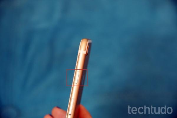

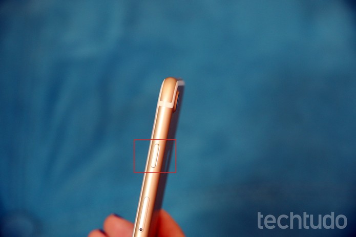

4. Depois disso, pressione e segure o botão de ligar/desligar, no lado direito do iPhone, por três segundos.

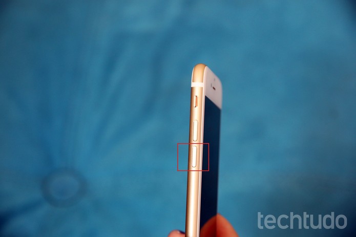

5. Enquanto ainda mantém pressionado o botão de ligar/desligar, pressione e segure o botão de diminuir o volume, no lado esquerdo do iPhone. Continue segurando os dois botões durante dez segundos. Se você vir o símbolo da Apple na tela, significa que errou o tempo e terá de recomeçar o processo.
6. Solte o botão de ligar/desligar, mas continue pressionando o botão de diminuir o volume por cerca de cinco segundos.
