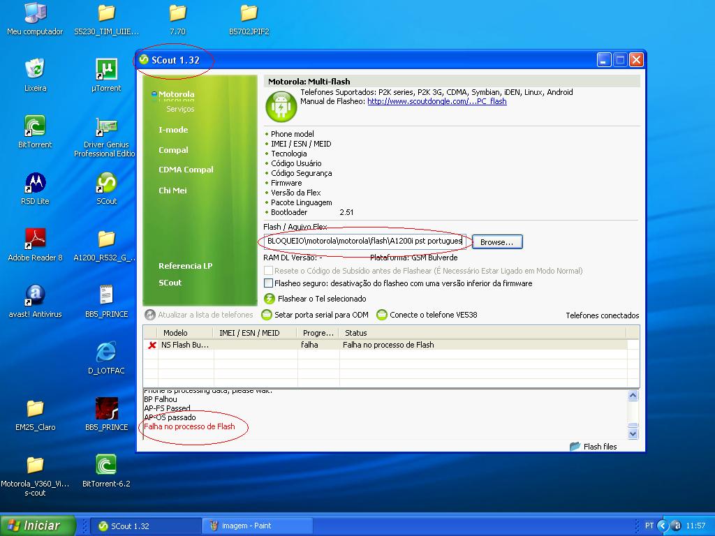

Postado Outubro 30, 2010 15 anos estou com dois a1200 para fazer flash mas nao ta dando.sempre fiz de boa tanto o a1200i ou a1200e, ja desistalei o scout e intalei novamente e nada! alguem tem aluga diga?ou se tem como aplica flash a1200 em outro sw?
Postado Outubro 30, 2010 15 anos Troque o endereço da flash para: C:\Arquivos de programas\GsmServer\SCout\flash files Boa sorte; Ghost Rider
Postado Outubro 30, 2010 15 anos estou com dois a1200 para fazer flash mas nao ta dando.sempre fiz de boa tanto o a1200i ou a1200e, ja desistalei o scout e intalei novamente e nada! alguem tem aluga diga?ou se tem como aplica flash a1200 em outro sw? Talvez seja a versão da flash ,tente com outra,eu aqui resolvo de boa pelo scoult lembrando que pode ser flasheado pelo smartmoto tbm,reparar pds é opção tbm,antes da flash
Postado Outubro 30, 2010 15 anos Acabei de upar um novo arquivo pra você. Teste-o: Motorola A1200 R532 11.00.43P_FF [DOWNLOAD]http://ghost.clangsm.net/R532_G_11.00.43P.rar[/DOWNLOAD] Ghost Rider
Postado Outubro 30, 2010 15 anos Autor continua a persistir o problema, eu to com dois um e o A1200i e o outro A1200e, nunca tive dificultade em roda flash neles, mas agora ta dando este erro.
Postado Outubro 30, 2010 15 anos Instale o S-cout em outro PC, Pode ser conflito em algum driver. Pois não há mistério em atualizações, ainda mais motorola... p.s.: Entre sempre em modo Flash para passar arquivos de fW. Ghost Rider
Postado Novembro 5, 2010 15 anos Autor Instale o S-cout em outro PC, Pode ser conflito em algum driver. Pois não há mistério em atualizações, ainda mais motorola... p.s.: Entre sempre em modo Flash para passar arquivos de fW. Ghost Rider o problema nao esta no meu pc, levei em ourtos trez amigos para tentar fazer e tambem esta dando o mesmo erro no fim. alguem teria outra diga para me ajudar? obrigado a todos
Postado Novembro 5, 2010 15 anos Meu caro, a possiblidade de estar rompido áreas do SMD é enorme. Pois se ele não está aceitando novo firmware, é porque não está tendo acesso na instalação da mesma. Ressolde o SMD e teste novamente. Ghost Rider
Postado Novembro 5, 2010 15 anos Autor a onde ficaria o smd deste atc pois nao sei. obrigado pela ajuda.
