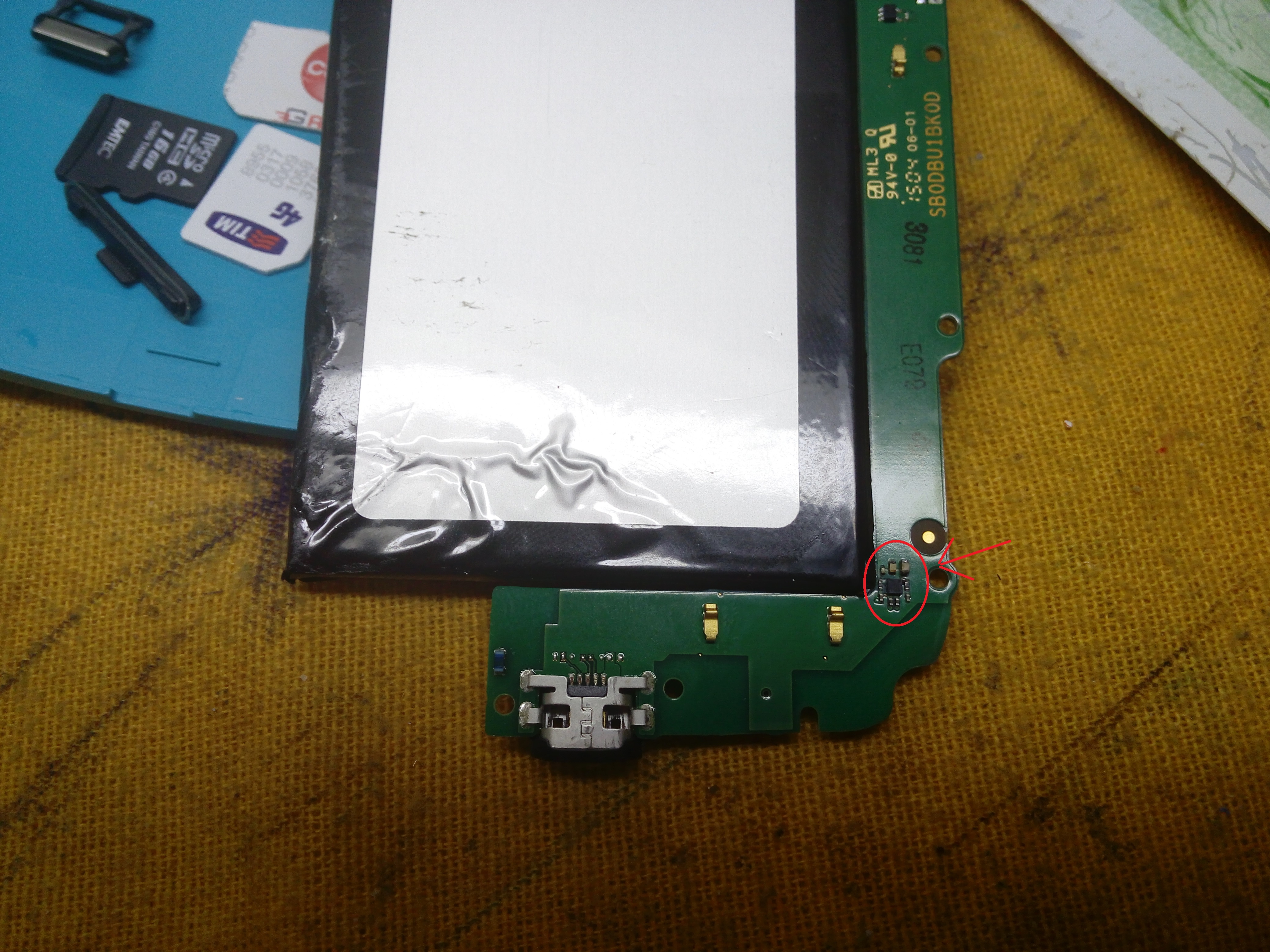

1 hora atrás, Mauricio De Lima Cardoso disse:
troca onde eh responsavel pelo som do moto g2 ali na placa! que funciona
Na placa ? será que você poderia me mandar uma foto ou coisa desse tipo. Procurei aqui e nao achei nada referente a essa parte na placa
Em 02/09/2016 at 20:04, Mauricio De Lima Cardoso disse:
Aqui bruxo! Se precisar de algo chama ai.
ve se resolve!
Talvez imagem esteja melhor aqui.
Muito obgd amigo deu certinho <3
Grata.
